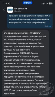

Ремень 8gk имеет большую ширину.
ремень 8gk практически равен по ширине с 11133. Он просто короткий. Без длинной втулки его просто порвет. Как и 11133 не работает без соответствующей втулки.
Cyberd
6 Ноя 2023
70
Новокунецк
RM Frontier 1000
Это не мое мнение, это ответ от РМ деталь.

Всем привет! Вот, что ответили РМ. Что за ответ
??! Что с ним делать??? Снять, проточить диск? Проверить его крепление? Что??? Негодяи, мля!
