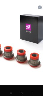

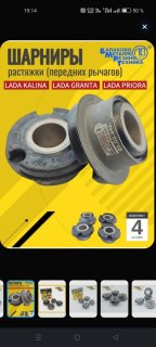

Я на место этих сайлентблоков установил сайлентблоки от волги (от стабилизатора заднего моста) . они на сантиметр шире но отстояли уже 1000 км и ничего Прада пришлось вытачивать новые болты так как внутреннее отверстие волговского сайлентблока 14 мм . Тунгус 500 23 год

:handshake2: согласен,но заказывать,ждать,платить 2000тысячи ,искать токаря,в нашей деревне,платить токарю,выпресовывать,запресовывать ,слишком много операций :( я просто исходил из подручных средств,дёшево,быстро,и сердито, и человек уже катается,завершает сезон,тем более он сам просил быстро и дешево:)а если бы для себя ,воспользовавшись токарными работами,я бы,на пример переделал на такие сайлентблоки,такого типа, от ваз 06 или 08,тем самым устранив боковую болтанку мотора,которая тоже способствует разбитию их.

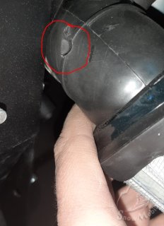

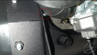

Тунгус 600 январь 2025 года производства, купил в конце сезона, откатал 100км и обнаружил вот такую неприятность
болт крепления рамы трет патрубок воздуховода, почти дыра

Ну это конечно из ряда вон выходящий случай. Самое худшее что может произойти :facepalm: :D. Выкинь его совсем, потом спасибо скажешь:Beer2:

Заметил конечно это уже после сделанного у официалов ТО1, везти снежик сейчас не благоразумно.
Мои действия: выкручу болт, закручу свой покороче, протертое место дополнительно закрою, на ТО2 пусть по гарантии меняют патрубок
