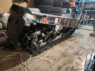

Удлинение гусеницы с 146 до 154 на саммит

Приветик, не задевает и ещё зазор есть мм 5-7

Я поставил 154 на хтеррейн вместо 146 не меняя рельсы. Купил катки 911 на 11", и выточил новые крепления, развернул их наружу. И всё встало.
И как, ходит такая конструкция? На прыжках не ломает? Родные крепления катков 911 не подошли?
