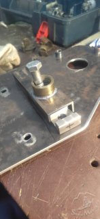

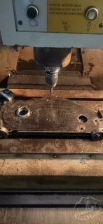

Так то да, пока у меня время есть, процесс запущен..... Сделаю, посмотрим, поговорим, обсудим!

Идея хорошая! Натяжник можно из успокоителя цепи газели пристроить,желательно два полумесяца с пружиной,только придётся всю конструкцию делать пошире в верху,место позволяет,и тогда цепь будет самоподжимной,полумесяцев хватит сезона на три
А как же при движении назад?
Немного по другому пошёл, закрывать пропил буду такой накладкой
