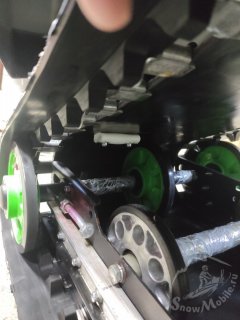

Ну ка мужики охайте или похвалите :D . Чет сегодня мысль клюнула против забивания гусянки снегом с последующим очищением. Ч то если переставить с заду блок роликов (от него там толку всё равно нет) в середину либо ближе к переду и между колёсами внедрить типа шпильки:smoke:
Как то так. Ну для балансировки можно две. Можно не сплошную а с двух сторон:blink:

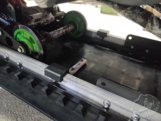

Вечер добрый! Очистку гусянки решил таким образом. Задние катки развёл к склизам. Траверсу задних амортизаторов снял и очистил от двух верхних успокоителей, приварил один по центру шириной 4 см получилось чистое пространство от успокоителя до боковых колёс с двух сторон по 10 см. прикрутил через гусянку водопроводные трубки, поджал ( нагревал феном и срезал лишнюю резьбу) их так, что бы болты не задевали за амортизаторы на заднем рычаге( поставил на нижние отверствия). Поставил по две трубки на каждую сторону гусянки. В тележке довольно чисто .

Привет всем!!!!! Интересное решение у Дмитрия !!! Я тоже буду делать так .

Задние катки можно вообще убрать. Там нет нагрузки. Тогда будет больше места для крепежа
Привет !!!!! Да Александр я хотел тоже убрать катки с зади и передвинуть в перед как и вы говорите . Там нет нагрузки, проверим отпишемся. Только крипеж придется переделовать отверстие ниже для крипления, чтоб катки эти оставить .
