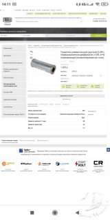

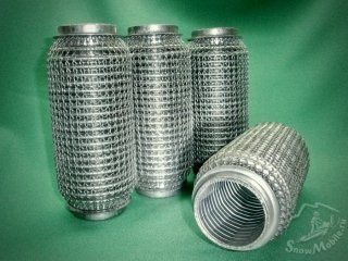

Всем привет!хочу все же попробовать сварить глушитель.гофру не хочу внедрять нет там места для нее,пробовал уже,варил как то глушитель.от чего можно шаровые соединения замутить?стоковый пока не хочу резать,мало ли не получится,чтоб была возможность вернуться,как это получилось с первым опытом.и какой лучше диаметр патрубка применить.думаю поискать на металлоприемках старые глушителя,да пообрезать всякие повороты да что да.

Труба по наружке 42 мм. 1 1/4" для глушителя в самый раз. Гофры есть небольшого диаметра, только в магазине их нет. на валберисе были на 35 мм. И по гофрам... когда первый раз глушак варил покупал гофру не дорогую ( стояла сразу на выходе из головки) у нее внутри типо сетки было. Так вот эта сетка почти вся сгорела (пробег не большой) Сейчас гофру нашел чуть меньше диаметром но внутри она сделана намного качественней (но и стоит дороже почти в два раза)

Глушителя новые не собираюсь покупать,говорю же по металлоприемкам пробежаться или по авторазборкам.а по поводу шарового соединения вот может типа из этого что то состряпать.варианты есть. Посмотреть вложение 1567451
Может лучше сетку
