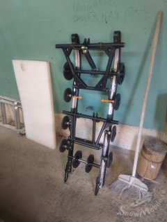

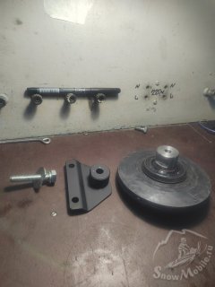

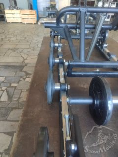

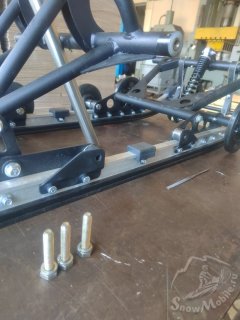

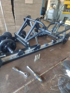

Доп катки на Т500, возможно до 3 шт на сторону поставить при желании. Кронштейны изготовил с осями, также можно их ставить на наружную или внутреннюю часть направляющий гусеницы. Коток 130мм "Тайга".

Склиз выворачивать не будет?
Недолжно, для этого и изготавливал крепление на противоположную сторону(двухсторонний обхват склиза) . Время покажет как будет работать, может и какие-то вовнутрь переставить придётся. Оптимальную схему расстановки катков пока нигде не нашёл, может они и должны идти и в "шахматном" порядке, может и нет!

Возможно эти сюда переставить нужно будет.

Я посредине склизов ставил выворачивало, пришлось ось сплошную делать. Вопрос, зачем столько катков? Тогда уж на катковую переделать.
