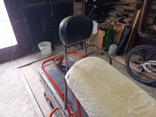

ykcyc
8 Апр 2018
александр
dingo t-110 ИРБИС ТУНГУС 500L
вот такую спинку на сидение сбацал за пару часов , саму спинку на ozon заказывал

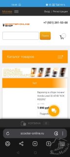

Темас
29 Окт 2025
Татарск, ул. Камышловская, 46 #STTR2
Кузьмин
Ирбис тунгус 500 Ле про
Всём привет✋ мужики подскажите про этот сайт, просто заказываю посылку через сдек и указал оплата при получении, мне пишут что оплатить щас нужно. Не обманут, сумма просто не маленькая.
alexkov85
12 Янв 2015
2.658
1.651
Костромская область. г. Шарья
динго T150, Тунгус 600L
Везде уже деньги вперед, потом товар отправляют, это и для покупателя удобно. пришел забрал и ушел. До 100 шт так переводил. Пока везет
