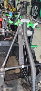

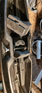

В прошлом году развалилась площадка движка. Временно была усилена косынками. Сезон откатал. Сейчас усилил - забил внутрь кругляк. Чтоб полегче заходил сделал пропил в длинну-труба на площадке шовная.

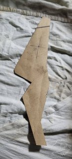

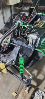

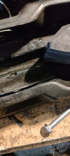

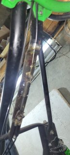

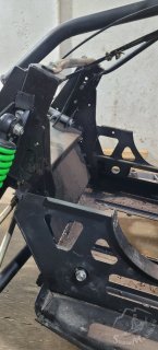

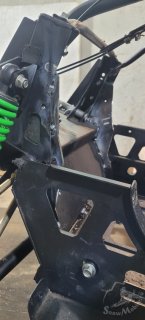

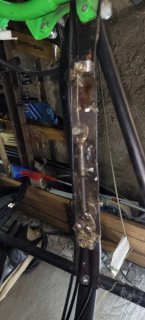

Обследовал раму Тунгуса, у передних амортов, трещины с обоих сторон. Сделал выкройку с картона, перенёс на металл и с обоих сторон приварил. За сварку-уж как могу.

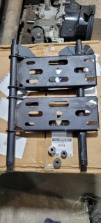

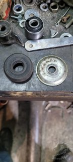

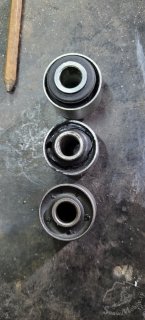

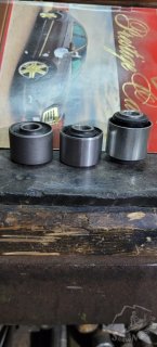

Два салентблока состороны вариатора под замену. Подходят один в один с мотора Динго или СФ, либо с амортизатора Ваз 01 но с ним надо помудрить- он подлиннее.
Родной по средине.
lic-lic
20 Авг 2020
753
1.683
Пермский край п. Яйва
Сергей Иванович
Был Буран длинный, теперь Тунгус 400L(гуся 3333)

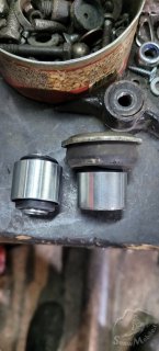

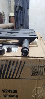

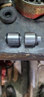

Запрессовал с Динго, попробовал не пойдёт. Родные жёсткие а с Динго мягкие.
Конструирую с амортов 01.
Когда то на форуме кто то уже ставил с наружи доп резинку с шайбой. Пошёл тем же путём.

Я тупо вырезал внутренности от родных сайлентов и запрессовал в родные обоймы полиуретановые сайлента от шнивы, сезон отходил, ни намёка на потуги!

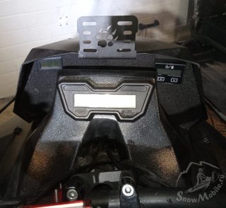

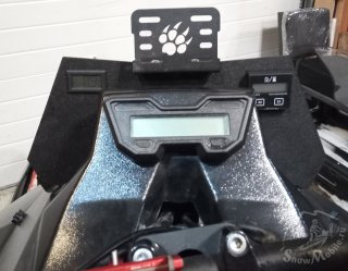

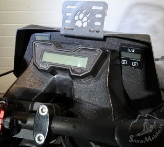

Сделал модель отверстия над приборкой, чтоб глаз не мозолило, можно без окон под датчики, жду датчик pt-11, тахометр перенесу на центральную планку, т.к. мало места, фото размещу позже, если кому нужно обращайтесь
