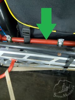

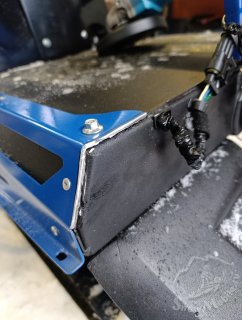

Вибрацию не отнять, куча косяков и это один из них, что касается шуршания, без крепления проехал не один десяток км. Никуда не выскакивает не плящет, не отходит, мне эта дырка не нравится на фото, если Вам нравится, пусть так будет я не против)
Я туда иногда перчатки заталкиваю :D

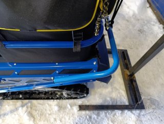

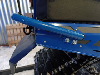

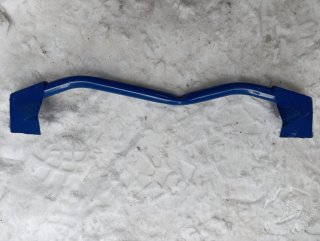

Здравствуйте все! В праздники у нас бывает тормоза отказывают, вот моего красавца и поцеловали в зад.
Хотел купить бампер нового образца, но цена в 5000 р у производителя, да еще ждать когда дилер привезет, и свою маржу накрутит...
Получилось на три часа работы и на 1000 р, включая покраску. Пусть теперь только попробуют извращенцы разные сунутся к моему Тунгусу:angry:
Огонь получилось. А где тебя извращенцы поджали на снегоходе то. ?Как?
