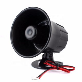

Зуммер лучше.
Можно динамик от авто сигнализации:D

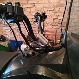

Немножко руль поднял:

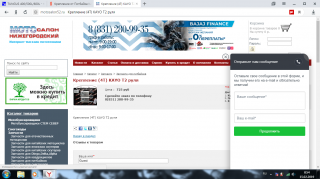

Крепление сами изготовили или от чего-то подобрали? Тоже желаю преподнять.
Геннадий, свари сам проставку какой нужно высоты. При наличии сварки-делов на полчаса без покраски.
Но возможна натяжка тросов и эл.проводки, что не ГУД.......
vinogen
22 Янв 2011
1.700
959
Коми Сыктывкар
Геннадий Виноградов
Delica, стелс к500, Икар, тунгус 600L
Сварить не сложно сварка есть, фрезерного нету, хотелось бы эстетики. Троса и проводка там достаточно длинные и длины гидравлического шланга хватит
