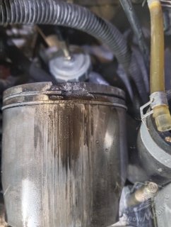

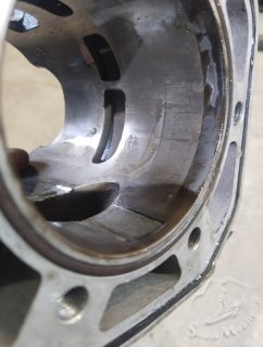

Всем привет. Подскажите на наш снегоход ремонтные поршни бывают?
Получил прогар поршня и сильно задрало цилиндр. Новый цилиндр больше 40 рублей стоит, вот думаю может старый можно расточить, хотя надежда маленькая конечно. Там ямка миллиметр глубиной примерно выбита.

А в чем причина прогара стала? Карбюраторы не перенастраивали?

Причина я так думаю в лопнувшем патрубку который от карба идёт. Только вот непонятно, патрубок лопнул левый, а поршень прогорел правый.

Есть фирмы, занимаются ремонтом цилиндров. Если у них есть готовые, то отсылаешь к ним свой цилиндр взамен тебе отремонтированный. Ну или свой, но это дольше будет. Дешевле ощутимо.

И здесь я считаю причина в выпавшем штифте. Поворот кольца, попадание в выпускное окно, слом и фаталити. Прогорает обычно в центре под свечой. Столкнулся с такой проблемой на инжекторе в позапрошдом году, отремонтировал. В этом году прогар на том же правом поршне.
Цилиндр расточить под другой ремонт не выйдет. Там нет гильзы, там никасиловое покрытие, которое не восстановить (уже пробовали). Вариант замены на новый, либо в авито ребята их гильзуют под номинал. Поршень одного рамера
