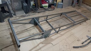

Всем ,здравствуйте! Созрел до создания нового снегохода. Лежит без дела гусеница б/у "Супер лонг", когда то ездил на ней, но появились поперечные трещины на резине с внутренней стороны. Заклеил заплатками для ремонта шин. Снегоход продал с новой гусеницей, а эта осталась. Итак задумка такая. Как то проехав по тайге большое расстояние по первым , не уплотненным снегам, столкнулся с тем ,что лыжи попеременно наезжали под снегом на разные препятствия и сбивали снегоход в сторону. В паре был снегоход буран, который шел более уверенно, его так не скидывало с путика как меня. Задумался над универсальной конструкцией передней подвески, а именно ,чтобы была возможность ставить как одну , так и две лыжи. Т.е. пока снега мало (осень) или когда наст (весна) ездить с одной лыжей, зимой когда снег глубокий и рыхлый ставить две. Если с двумя лыжами все как бы понятно, то с одной возникают сомнения насчет устойчивости в глубоком и рыхлом снегу. Посмотрев как гоняют ребята на ларвенах , подумал о боковых поддерживающих лыжах. Только в отличие от ларвена ноги будут заменять рычаги. Крепиться они будут в те же втулки в которые при желании можно ставить оси лыж (при двухлыжной подвеске). Рычаги думаю сделать свободно плавающими ,либо слегка подпружинить, что бы в свободном состоянии они висели в воздухе.
Двигатель купил б/у 15 л.с. Лифан. Подвеска склизовая. Начал с рамы. рама.jpg
Если я всё правильно понял, то мне это не понравилось и я их отрезал после проезда в сотню метров.
А вот Юре нравилось.
cthutqd
9 Апр 2014
11.328
1.708
Мурманская обл
ховер н5 динго 125
То есть спереди будет по желанию три лыжи? Или где они будут? Петр, тебе не напоминает это некий ромбоцикл от известного в узких кругах автора махолаптехода)) или детский велосипед с двумя доп колесиками у заднего колеса? А может просто переднюю подвеску на рычаги и дело в шляпе? Ведь сейчас она у тебя довольно малоходая, жесткая и поэтому кидает. Рычаги прекрасно бы отыгрывали эти удары. А двухрычажка или полтора, как на тунгусах решила бы вопрос с изменением колейности при работе рычага.

Вообще для тайги удобна одна лыжа. Есть сомнения что этими боковыми лыжами буду между деревьями застревать.
Либо одна, либо две как у тебя, либо три , одна по центру , две вдоль снегохода. там где обычно подножки.

Пётр, да не парься ты с этими поддерживающих лыжами. Делай одну и всё будет хорошо. Устойчивости с 500-ой гусей точно хватит. Проходимость будет заметно лучше, чем с двумя лыжами. Сильно перед не нагружай, чтобы потом широкую лыжу (накладку) ставить. Лыжа должна создавать минимальное сопротивление, а для этого она должна быть узкой. При этом давление под ней должно быть таким, чтобы хватало для управления.
Глядишь к двум лыжам и не захочется возвращаться.

Тоже считаю что с 500й не нужны поддерживающие лыжи. А принцип передней подвески понравился у Сергея Немтинова на снегокате, по типу Полариса. Тем более лонг продавить в наклон с дополнительными боковыми лыжами будет проблемно.

Конечно одна удобней. Но 50 гуся, этого помоему мало для устойчивости на одной лыже. По ровной озерной поверхности устоит. Но вот как только слетит с путика или толчек и твой вес выйдет за ширину гуси при боковом крене которая всего 50, упадет на бок. Буран на двух 38 падает, если с путика заметенного слетает. Зстревать в деревьях это одно, второе, Боковые лыжи на уровне подножек дадут снижение проходимости в снегу. И будет виснуть на них, как на подножках виснут, а гуся воздух молотить. Чем глубже снег будет тем сильней эффект зависания. Но это конечно мое имхо,а время то тратить будешь свое). Я сторонник двух, достаточно амплитудных рычагов при гусе 50. Ты ведь не покатушечный вариант, типа Ларвена делать будешь.
Это если они стоят жёстко и снегоход на них зависает, гусеница при этом просто молотит.
У меня, по моей задумке боковые лыжи вступают в работу только когда на них опирается нога водителя.

Много шире пятисотки ты с сидения не растянешь ноги, а делать в притык не имеет смысла.
Не удержишь ты его, а вот завалить снегоход на ногу, шанс приличный.

Пермский "Проходимец" спокойно ездит на 500-х гуслях, безо всяких лыж и еще по какой пересеченке. Телом надо конечно "лавировать", но просто так он не падает.

Предположим. Как это будет выглядеть? Вскакивать и перепрыгивать? А ехать когда?). Ну это будет ерзанье. Все это в снегу облипшее. Соскользнул и нога куда? Два рычага, две лыжи и вопрос закрылся при полном удобстве эксплуатации. С одной поедешь, тайга заказана однозначно. Ванька-встанька без "встанька". По озеру.. Резкий неподготовленный поворот и кувырок. Все время в напряжении. Могу понять только в качестве эксперимента. Но говся как на снегокате.) :handshake2:

По реке я на двухлыжном гоняю без проблем, а вот в тайге бывает, то лыжи меж деревьев не влезают, то под@бнет с какой-нибудь стороны при наезде на пень или даже просто комок снега упавший с дерева.
Возможно хватит одной лыжи, так как планирую, как уже сказал для неглубокого осеннего снега или весеннего наста.
