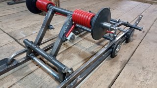

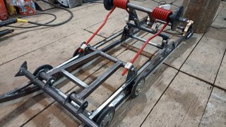

Рельсы пока такие. В дальнейшем рельсы будут алюминиевые, как и рама. IMG_20240321_202218.jpg IMG_20240321_075442.jpg

Рельсы пока такие. В дальнейшем рельсы будут алюминиевые, как и рама. Посмотреть вложение 1600311 Посмотреть вложение 1600312
Ну что сказать)) Смена аватарки явно оптимистическая и показывает серьезность намерений :) :handshake2:
Очевидно , что две лыжи добавят устойчивости на вираже.
Но есть и минус двух лыж, это сложность завалить при повороте. С одной лыжей поворот будет не возможен или очень затруднен и большого радиуса, без завала снегохода. Иначе падение по касательной радиусу очень вероятно. Я на двух лыжах умудрился так улететь на ровном месте, стоя на месте при резком трогании с вывернутыми в лево
лыжами. Чуть лишнего дал газу)) Мнгновение и снегоход рухнул вместе со мной направо, не проехав и 20 см влево. С одной лыжей и недостаточно широкой гусей это будет стабильно вероятно. Короче, езда будет весьма активного стиля, спортивная. И чем меньше допустимая обстоятельствами скорость, тем больше вероятность не "вписаться" в поворот или переборщить с наклоном. Спокойная, утилитарная езда будет очень затруднена. Наклон стойки лыжи безусловно необходим. Без него будет совсем плохо.

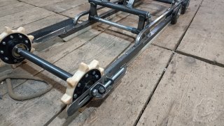

На буранах сейчас ставят задний вал на котором труба со звёздами по краям. В трубу через пробку заливается масло. Я купил вал с этой трубой. Трубу разрезал и выточил с внутренней стороны посадку под сальник и стопорное кольцо, (с лицевой стороны уже есть). Вал разрезал, сделал проточку и загнал получившиеся заглотыши в трубу, обварил ,предварительно отторцевал и выставил необходимый размер, (по центрам звёзд 345 мм, для 500- той гусеницы.

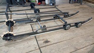

Подвеска готова. IMG_20240325_181521.jpg IMG_20240325_181530.jpg IMG_20240325_181543.jpg

Пётр, здравствуйте. Скажите, пожалуйста, длину подмоторной рамки. Ширина понятна(между профтрубами). Труба такая же, как и рамная?
chaldon
28 Янв 2017
3.087
1.639
Алексеевск
Пётр
Здравствуйте! Профиль рамы под двигатель 25х25, усилен снизу по всей длине уголком 25х25, иначе может лопнуть. Длина рамы под двигатель 440 мм.

Петр, добрый вечер. При переходе с суперлонга на гусеницу тайги, разницу в длине компенсировали длиной заднего рычага?
chaldon
28 Янв 2017
3.087
1.639
Алексеевск
Пётр
На суперлонге стояли самодельные склизы, под них и рычаг был. На тайговской стоят склизы от тайги и рычаг тоже под них сделан. По конструкции рычаги разные.
