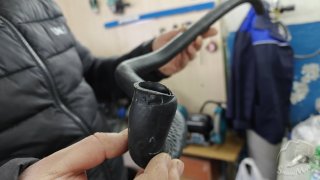

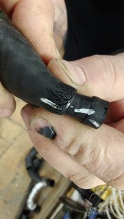

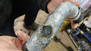

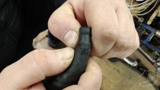

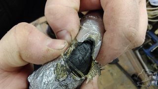

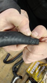

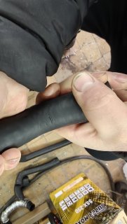

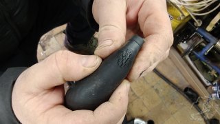

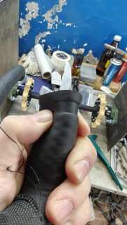

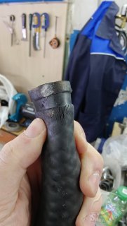

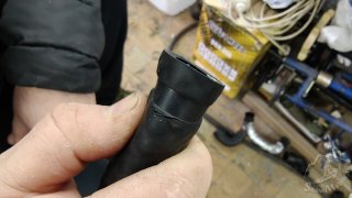

Приветствую вас коллеги. Проехал в этом сезоне всего 50км и вот никогда такого не было, но опять началось. Опять лужи антифриза под снегоходом, это при пробеге 307км и после первого ТО. Решил кординально подойти к вопросу и заменить все шланги на охлождении на силикон с бронированием. Прикрепляю фото видео отчет, что было, и что стало. На данный момент провожу испытания новой системы охлаждения, прошел еще 45 км, пока полет нормальный, течей нет. Пробег на данный момент общий 350км.
на днях тоже поменял основные потрескавшиеся. Посмотрим как себя покажут.
