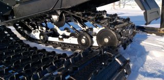

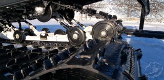

Разобрался в чем причина. Катки стянуло направляющими шипами гуси. Не угодал расстояние между катками. Да еще гуся гуляет немного.

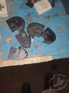

20211109_203711.jpg слева тайговских 4шт. Один родной.

У меня примерно, как верхний и дальше не прогрессирует заметно. Ремни максимально, только, чтобы аморт не разорвать. Снег у нас 2-ю зиму стабильно много и пухлый, нет оттепелей, не садится, валит по - нем ногу все время. На водоёмы не хочу заезжать, наледь 40 см воды и пухляк выше колен, чистил один раз полчаса. Морозов нет, наледь будет до конца. Рыбачить приходится Передвигаться на лыжах. Ваша конструкция доп катков нравится, а как в середине ведут себя катки?

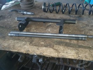

Снова сломило болт оси заднего маятника. Замерил длинну. 33мм. Должно быть 33.7. Вот и причина вогнутых во внутрь рельс. Очередная конструкторская не доработка. А мы шайбы под нее, кто ось дополнительную ставит. Возможно из за этого и болты рвет. Болты оси постоянно в напряженном состоянии. Выточил новую ось и увеличенные втулки. Буду смотреть
ortoped
24 Мар 2011
940
489
Кировская обл.
Плюс безснежье вашего региона, жёсткие удары в подвеску. Мы то купаемся в снегу, буранки, и те с свежим снежком. Я ставил каленые болты от импортной техники, теперь спокоен. Дважды отрывало по очереди. Хотя не мягкие вроде.

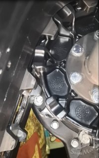

Добрый день! Кто нибудь может подсказать в каком положение должны быть установлены звёзды приводного вала гусеницы? Дело в том что зубья звёздочек имеют скос на одну сторону (на рисунке видно). Логично предположить что при движение вперёд звёздочка должна крутиться против часовой стрелки и упираться в пазы гусеницы прямой стороной зуба а не пологой. У меня звёздочки упираются пологой стороной при движении вперёд и при резком ускорении слышно что проскальзывает гусеница (почему она так стоит отдельная история, снегоход у меня второй день).
Мои звёздочки сейчас вот в таком состояние

У меня также стоят звезды, пробег 400 км и они как новые, у вас они слизаны и движение снегохода в перед звезда крутится по часовой, против часовой движение снегохода назад, если звезда проскакивает смотрите натяжку гусеницы и регулировка подламывающей пятки, если она сильно ослаблена в тяжёлом снегу возможно проскакивание звезды, нужно регулировать у меня пятка выставлена по мануалу, фото моих звёзд.

Мда. За два дня звезды убить. Скажи диллеру спасибо. И эти звезды ему на шею одень. Но и себе одну то же. Нельзя катать с ослабленной гусей:blush:

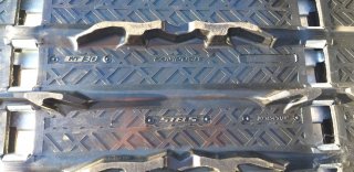

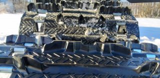

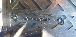

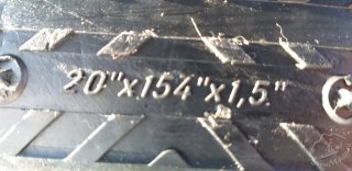

Здравствуйте. Пришла от "Композита" WT 30, пока под статусом НЗ припрятал в надежное место, шофера не зря говорят - что в запасе, то и ходит. Цена 42000, сегодня дорого, завтра дешево, ремни вариатора уже по 20000 предлагают..., Батя говорит - со своим товаром убытка не бывает.
На гусе уже стоит клеймо Стелс, размеры те же что и 38, кроме окон; наши 40 на 40, новые 30 на 45. Рисунок грунтозацепа мне нравится, запах новой резины тоже:D. По экспедиторской расписке масса 28кг.
Товарищи, помогите найти видео по установке гуси на Витязя, или на подобный, нашел по брп, познавательно, но не то. Поляна с меня:Beer2: 20221130_115809.jpg 20221130_115744.jpg 20221130_114321.jpg 20221130_114114.jpg 20221130_113935.jpg 20221130_113921.jpg 20221130_113911.jpg 20221130_111116.jpg 20221130_110935.jpg
Товарищи, помогите найти видео по установке гуси на Витязя, или на подобный, нашел по брп, познавательно, но не то. Поляна с меня:Beer2: Посмотреть вложение 1546266 Посмотреть вложение 1546267 Посмотреть вложение 1546268 Посмотреть вложение 1546269 Посмотреть вложение 1546270 Посмотреть вложение 1546271 Посмотреть вложение 1546272 Посмотреть вложение 1546273 Посмотреть вложение 1546274
Старая чем не устроила гуся. Видео на вряд ли найдешь. Гусянку меняли пару человек с России матушки. Сложно будет подшипник вместе с опорой с вала стянуть. Еще чтоб диск тормозной, я там, в лодке ножницами люмяху ощипнуть пришлось. У своего кое как снял. Пока до конца не собрано.

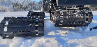

Себе только такую поставил, снимал и ставил один, ничего сложного, пятку только снимать нужно
