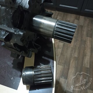

Здравствуйте. Проект по замене гусеницы реализован в полном объеме. Удалось все сделать просто и достаточно быстро благодаря Андрею 045 из Мокроусова, постоянно консультировал по телефону. Андрей напиши домашний адрес в личку, Нижегородская область много чего делает вкусного, перешлю если сам не приедешь:handshake2:.

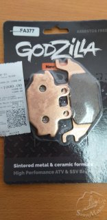

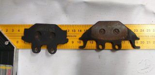

За выходные пройдено на новой гусе 140км, полет отличный! Сегодня на тестовом поле сравнивал на 30 зацепе скорость, обороты двигателя и температуру, по моим записям, с такими же условиями на 38. Все мои ожидания подтвердились, даже звук трансмиссии и мотора стали мягче. Снег, ветер, температура воздуха те же что и неделю назад. Обкатывал в щадящем режиме, но после 120км залез в болота, на горки и в овраги - проходимость не хуже, накат лучше, вариатор и ремень тепленькие. Расход на 140 км - 22л, менял тормозные колодки и они некоторое время грелись, далее расход будут меньше, думаю 11-12л станет нормой.

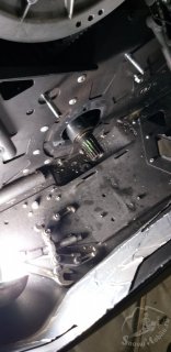

По замене: тормозной диск сняли съемником, сточив немного крюки- захваты, вал приводной
вышел тяжело поскольку был ржавый в шлицах коробки , очистили, смазали, уходит в КПП достаточно чтобы освободить приводной вал, заменили 306 опорный подшипник, отклеилась на тормозной колодке накладка- пришлось менять, новые склизы воткнули, прошприцевали все, заменили фильтр и масло, два 205 заменили на задних катках.
Сегодня и я могу сказать, что заменить гусю плевое дело. Глаза боятся, а руки делают! Вы обращайтесь, если что...:handshake2: Без друзей меня чуть-чуть, а с друзьями много!
Сегодня и я могу сказать, что заменить гусю плевое дело. Глаза боятся, а руки делают! Вы обращайтесь, если что...:handshake2: Без друзей меня чуть-чуть, а с друзьями много! Посмотреть вложение 1557919 Посмотреть вложение 1557923 Посмотреть вложение 1557924 Посмотреть вложение 1557925 Посмотреть вложение 1557926 Посмотреть вложение 1557927 Посмотреть вложение 1557928 Посмотреть вложение 1557929 Посмотреть вложение 1557931 Посмотреть вложение 1557932

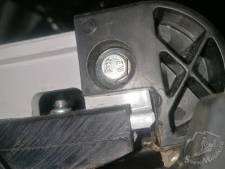

Принимайте в ряды, стал счастливым обладателем) судя по фото гусянки, сейчас на витязи ставят с 30м зацепом. Сейчас зачехленный стоит в гараже, но померил штангелем, точно 30ка

А как зазор такой получился ? Склизы не досадили ?
Добрый вечер. Да. Сейчас хотим перевернуть и делать новые дырки. Но с зади будет столько же не хватать думаю будет не критично.

Зазор такой установщик сказал что не чего не будет. А склизы не родные

Если перевернуть, то зазор сзади меньшее зло. Я бы так сделал.

По длине они были норм просто отверстие не совпало и сделали вот так сейчас будут переворачивать и делать новое отверстие а с зади будет не хватать столько же сколько сейчас с переди. Мастер рукажоп

Я сначала хотел отрезать кусок склиза и зогнать в этот промежуток просто не знаю что будет и не выпадет ли он?
Я сезон отъездил ничего не выпала. Тоже, когда в прошлом году менял склизы, было в лом сверлить новые отверстия, добавил кусочки. Когда будешь добавлять, обточи что бы нигде ничего не выпирали.

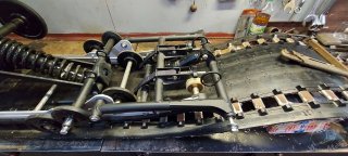

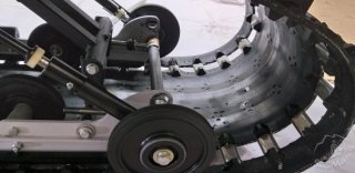

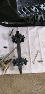

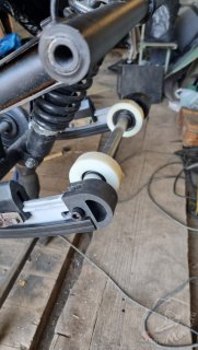

В конце прошлого сезона при пробеге 550 км разорвало гусеницу изнутри, наконечники целые, натяжка нормальная, виден след от входа наконечника в окно трака. Трак заменили, испорченый разрезали и использовали как шаблон. На нём подвеску выставили, изготовили и смонтировали ролики по мотивам antistab weells. Готовых роликов в продаже не оказалось, изготовили из капролона, подшипник 104 закрытый, вал выточен из оси каретки бурана. Передний амортизатор подвески трака перевернули, иначе корпусом задевал за вал роликов в положении "сжато до упора". Выдали в работу, пока катается без замечаний.

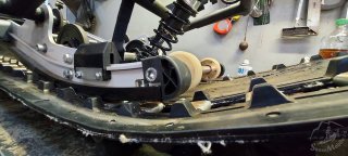

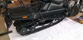

Небольшой отчет о дополнительном вале с катками для предотвращения износа наконечников и склиз и разрыва гусянки. Поставил вал в октябре 23г, накатал к настоящему 1200 км. износ наконечников с обеих сторон минимален и остается на одном уровне уже 500-600 км. Стропы, естественно, затянуты до состояния легкой упругости, позволяющей повернуть стропу на 90 градусов рукой. Рекомендую данный тюнинг. Катки не обмерзают, вращаются свободно. Еще раз респект Vlad178 , это его конструкция, я только додумал, как закрепить на рельсах.

Эта конструкция в сборе в продаже есть? К сожалению станков и знакомого токаря нет, а идея поставить дополнительные катки вижу разумным.

Эта конструкция подойдет при спокойном стиле езды, без прыжков. А так же для езды в одного. Иначе будет гнуть ось пружиной аммортизатора. И в послетствии отрыванием этой самой оси и порванной гусеницы. Самое простое затянуть стропы. Не рекомендую

Эта конструкция устанавливалась на горные Коты ,чтоб прыгать скакать .Ставте катки и не будет рвать гусю .Прошел сам эту модернизацию когда кот был у меня .Стропы подтягивать нужно если по бетону эксплуатируешь .В глубокий снег распускают до предела .Отвечть не надо мне .
