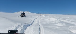

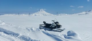

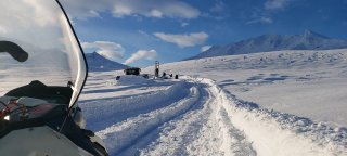

Немного вчерашнего свежего майского снега. После пурги ездили поднимать упавшие вешки. Снега пока достаточно, в хороший снежный год снегоходы работают у нас до конца июня.

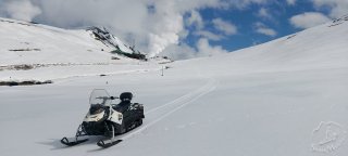

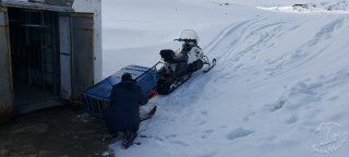

Вот еще немного свежих фоток, сегодняшних.

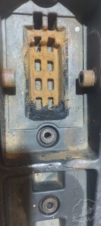

Насколько свежие избавлены сложно сказать, коллегам в прошлом сезоне привезли 2022 года, пока пробежал 1500 км. За это время померло 2 аккумулятора-в стоке стояла дельта на 32 а*ч, взамен купили такое же. Сгорела релюшка, питающая свет и подогрев ручек, заменили выносной герметичной с аналогичными параметрами. Рельсы склизов измененной по сравнению с 2018 г формой, в окна трака не втыкаются при любом натяге трака. Пластик светлый такой же хрупкий, там где тёмный полиэтилен(видимо ПНД)-без замечаний. Блок релюшек слева на тоннеле стоит вверх ногами по сравнению с 2018 г, в схеме и картинке инструкции нарисовано как по старому, без опыта сходу не разобрать, где какое реле. Чуть другие лыжи. В остальном вроде бы такой же стелс‍♂

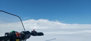

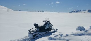

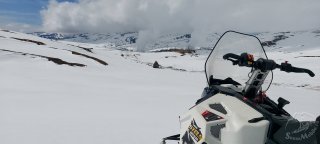

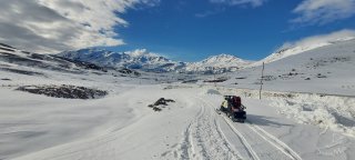

Вот свежие фоточки сезона 24/25

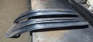

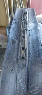

Сезон открыли 13 октября, снега пока немного по местным меркам, в общем как зимой в средней полосе. За 1500 км лыжи под замену, в основном изнашиваются летом на абразивном снегу. Ну и лыжи конечно не подарок, заказали от более поздней модели.

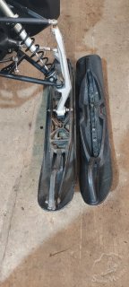

Перед Новогодними праздниками сменили изношенные родные лыжи на лыжи от списанной ВК540, отходила 3 СПИ, спидометр кончился на 15000 км. Пришлось немного доработать пальчиковой фрезой посадочное место под резиновый демпфер и изготовить новые втулки и крепежный болт. Можно было и родные втулки укоротить, но показались сильно ржавенькими, да и знакомый токарь простаивал.

Результат следующий-на твердом рулится легко, на пухляке всплывает с 7 км/ч, очень прогнозируемо ведет себя на скорости. Площадь чуть больше, профиль лучше и передняя часть несколько длиннее. Из минусов-при проходе вдоль склона, если склон слева, нужен левый газ, без него приходится ехать зигзагом с перегазовкой, иначе ползёт вниз. Но левый газ есть, так что всё норм.

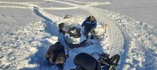

Апрель 2025 г. Без левого газа втооому стелсу подняться не получалось, сделали длинный объезд по ребру хребта под правый траверс.
