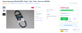

Родной ремень порвал на 850 км и скорее всего по своей дурости, шел по озеру 60 км с пустыми санями на L и решил остановится и перейти на Н, резко сбросил газ и зачем-то под конец нажал на тормоз... ремень разлетелся. Поставил запасной GATES 44G5077 (дубовый, без матов было не поставить), отрегулировал тарелки уже по приезду на базу. Сейчас решил заказать в запас DAYCO HPX5018.

Что по ремням Dayco скажите? Хорошая альтернатива? Ходят? Надежные? Продаются на озоне по нормальной цене, это привлекает простотой и выгодой без всяких заказов, доставок и пр.
Только не пойму какой нужен, выше писали DAYCO HPX5018, по родному номеру бьется DAYCO HPX5020

Не ходят

Этот ремень только в запас можно возить.

Покупать конченный ремень, для использования его в роли докатки, наверное совсем не правильно? Это же не запасное колесо, типа доехал до шиномонтаж и вернул родное на место. Так или иначе докатка когда-то станет основным ремнем. Или типа на плохом доехал, а потом заказал нормальный и плохой опять на докатку? Нагрела тогда вообще тратить деньги на докатку, купить сразу нормальный в запас. Кончился основной, заменил, заказал.
Я на Алике нашел ремень по параметрам Викинга, никто не пробовал? Подходит он? Опять только на докатку или можно использовать, как основной?

Так дайко не дешевый ремень. Стоит 8р, хороший ремень стоит 10-12. Ремень в любом случае когда-то выйдет из строя, это расходник.
