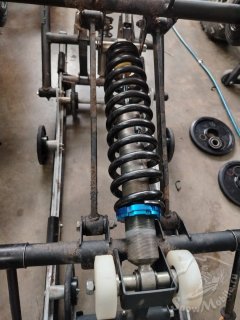

Рецепт «лечения» задней подвески :
(бюджет от 32000 руб и ниже). Приобретается амортизатор с пружиной ( отдельно не продают) от ямаха викинг 3 ( горизонтальный) и меняется пружина . С амортизатором Русам верхняя опорная чашка пружины стыкуется идеально( она центрируется бобышкой проушины). Преднатяг пружины ямаха на аморте ( по торцам витков) 380 мм . Положение установки амортизатора - самое мягкое (верхнее).
Результат - снегоход , по ощущением , стал Линкс рейнджер 59;)
То ,что японская пружина - реально высшего качества , подтверждено объективно : ее сжимали до полного соприкосновения витков и не обнаружили никакой остаточной деформации ! Характеристика пружины ямахи отличается от витязевской в последней трети деформации ( резко возрастает).
Снегоход , при освобождении его от пилота, приподнимается .
Трое взрослых в седле - не зафиксировано срабатывании подвески до ограничителей !
аморт с пружиной куплен б/у. Бюджет значительно ниже нового комплекта .

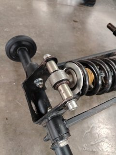

Приветствую, столкнулся с такой проблемой, сломался корпус крепления оси на подпятнике, отходил 1000 км, покупать такой же сомневаюсь, боюсь долго не проходит, может быть есть другие варианты?
