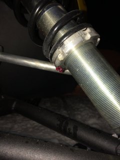

з дравствуйте, подскажите как на строили подвеску, а то совсем не рулится. Вроде все промазал, а результате не очень
Ничего особо не настраивал:
1. не устанавливал расширители;
2. ремни практически на max (5 оборотов до упора);
3. передние аморы распущены на + 7 оборотов;
4. по задней подвеске: 1 амор на 5 положении жесткости пружины, 2-й - на 7-м (max).
Ну, в принципе, и всё.
Вообще настройка подвески дело сугубо индивидуальное. Напрямую зависит от дорожных условий, характера, веса, а также распределения перевозимого груза.
При моих 90 + пассажир и мелкий скарб - хватает. Слегка жестковата, позже чуть приослаблю натяг пружин задней подвески, а в целом - норм.
Попробуйте воспользоваться советом инструкции (руководства по эксплуатации) на малой скорости, на прямом и ровном участке дороги, дайте резкое ускорение и слегка поводите рулём. Сразу всё поймете снежик рулит или нет.
Далее следуйте рекомендациям, изложенным в руководстве по эксплуатации.

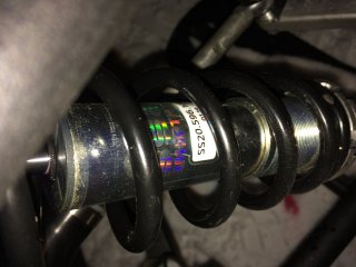

Всем здравия!
Детские болячки продолжают вылазить.
Неделька постояла морозная (-35 ... -45 гр.С). Мой снежик уличного хранения, думаю как и у многих. Естественно, в такой мороз я к нему не подходил.
В субботу потеплело до - 15 и я решил установить расширители, пришедшие накануне.
Подхожу к нему и .....бля, ёп..., ох..., короче выпал из зоны русского литературного языка.
Оба амортизатора стрельнули (характерные следы гидравлической жидкости в районе лыж).
Ну ладно левый, он потёк ещё в прошлой поездке, правый то был живой.
А тут, снеж просто стоял и на тебе сука, чтоб не расслаблялся.
Так беда ещё в том, что моему дилеру, с его слов, завод ещё не подтвердил гарантию по предыдущему случаю с амортизатором (левый), а тут ещё один нарисовался.
Хотелось бы услышать мнение официалов. Сколько это может продолжаться.
Знаю Роман (Шпицберген) мониторит ситуацию. Как прокомментируете?
Может пора в инструкцию по эксплуатации вносить изменения - мол в случае понижения температуры окружающего воздух ниже минус 30 гр. С настоятельно рекомендуем переместить технику в отапливаемое помещение или ещё проще - ГАРАЖНОЕ ХРАНЕНИЕ и за одно наклейку поменять ЭКСПЛУАТАЦИЯ НИЖЕ МИНУС 30 гр. С ЗАПРЕЩЕНА!
Или начать комплектовать технику надежными комплектующими?!

Северяне, у кого средняя температура "по больнице" -30 гр. С и ниже, отзовитесь.
Как передние родные амортизаторы, не текут?
У меня VIN....369, аморы SS20.596.10..., 01.19 - я так понимаю дата производства.
Вытек уже 3-й. Причём два из них, стоя на земле, без нагрузки.
Снегоход 2018 г.в., приобрел в декабре 2018. На родных передних аморах проехал около 4-х месяцев в разную температуру до -35, не потекли, может мало проехал, потом в рамках испытания поменял на РУСАМ и сейчас на них езжу, с РУСАМ все норм.
Спасибо за ответ.
Я месяц выпуска своего не знаю. На крышки гены - штамп ОТК 02.2019.
Видимо с комплектующими такая же беда случилась, как и с партией пром. валов и первыми шарами.

сс20 это отдельная контора по амортам
подложили свинью великам
