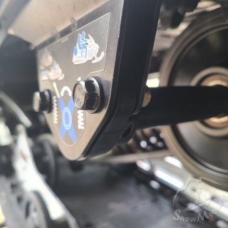

Всем доброго дня.
Подскажите как поменять данную пластиковую втулку (на фото). Как только купил снегоход, при первой шприцовки подвески, вывалилась тавотница, которая была вкручена не по резьбе с завода. Откатал два сезона и вот решил поменять. Вроде и пружину сжал до свободы и сам снегоход вывешен за фаркоп, но при откручивании болты все равно внатяг. Что еще "распустить-сжать" чтобы болты освободились ? Еще вопрос: как понял с другой стороны тоже нужно выкручивать болты для того чтобы ось полностью ушла вниз для того что бы одеть втулку.
