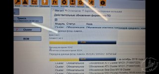

Кто хотел коды ошибок с приборки читать, нужно её обновление сделать. Вчера прописал, а сегодня на ходу смотрю пункт "коды" появился. Жмём на него и приборка активные коды показывает.
