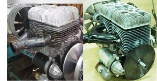

Судя по фото, цилиндры тоже свои. Если хотите мощи, купите за эти деньги иномарошный мотор, надежнее в разы. А это самоделка какая то.

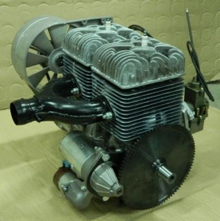

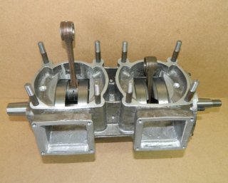

Этот двигатель, года четыре-пять назад на форуме обсуждали, тему не помню. но фотки от туда.

Сергей, эти фотки из того обсуждения, выкладывал Денис Прядеин, сын того самого Василия, который вместе с Колодкиным создали МВП, Что там с цилиндрами не знаю, не помню, посто фото у меня в компьютере сохранены, я их и выложил. Но как видно часть фото (картера и коленвала) из того что было на форуме и из объявы на Авито одинаковые.
P.S. Пробовал поиск, пока того обсуждения не нашёл.

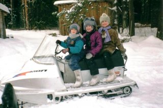

Прядеину верю, но КТМ на его снегоходах как-то "не зашёл". Поршневую прихватывало, а от вибрации одноцилиндрового зверя рвало по сварке бензобаки, и ничего сделать с этим производитель так и не смог...
МВП-2004г.JPG - в результате на МВП появилась ... 30-литровая пластиковая канистра. Вот этот - новый, ещё с баком.

Ух ты. и у меня такой был, самые первые, ещё с гусянками от бурана и железным баком. А какая буранка после него оставаласьhandshake
. Как мне кажется это была самая удачная их модель, движок бы в него другой, а не кроссовый. с его вибрациями. Жаль Александр погиб, может и довели бы снежик до ума, а то Василий всё в эксперименты ударился, каждый год новая модель и все сырые.

А когда стали ставить "Тайговские" валы - их рвало к чёртовой матери, и их сами, и цевочные колёса...

Этот двигатель - вариант очень интересный и достойный как по цене, таки по коленвалу (очень он правильно собран).
Дешевле бурановского на 5-6 тыс. руб., но отпугивает его новизна и неизвестность результатов эксплуатации. Карбюраторы, думаю, можно поставить надёжные и проверенные Микуни 34-619, подобрав жиклёры от Тайги. По охлаждению использованы бурановские комплектующие, по факту работы тоже можно поставить доработанную бурановскую систему.
Пока с виду, двигатель не плохой. Внедрены правильные доработки.
