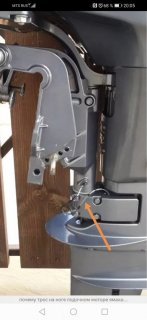

Всем привет. Кто подскажет куда копать почему греется стальной трос при запуске мотора с электро стартера

Трос идёт с корпуса мотора на станину (типо земля). Станина болтами связана с корпусом лодки. Ищите неисправность в минусовом проводе, который идёт на аккумулятор.

Подскажите пожалуйста. Минусовой провод идёт с аккумулятора на прямую к стартеру при пуске слегка греется а тросике заземления обгорает оплетка может ли быть проблема в проводе -?

Вот этот минусовой вообще грется не должен. Возможно где-то окисление или перелом.

День добрый. Провод заменил, все проверил на вид окисления все хорошо, провод не греется "-", но заземление все равно горячий очень сильно.... Не знаю куда копать. (немного ясности внесу это стало поске кап ремонта двигателя он не запускается схватывает чихает в глушитель до ремонта все было хорошо. .

По косе тада всё перепроверить. Там тоже несколько концевиков на корпус двигателя идут. Как реле заряда подсоединен? Куда идут силовые провода с двигателя? Сразу на аккумулятор или масса через корпус. И какой двигатель (4 или 2 т)?

Ямаха 50 veos 2т. Силовые идут на корпус стартера на корпус лодки массы не идёт, силовой заменил без результата всеравно тросик на ноге греется, мотор так запустить не получается чихает схватывает искра и топливо норм

Вам нужен нормальный автоэлектрик ( не те что без книжки не могут). Коса там не сложная, но я далеко и могу только догадываться. К примеру выход с реле заряда должен осуществляться на силовые, а не на корпус (минус). Но на корпус реле тоже землится. У зажигания своя цепь.

Здравствуйте. Разобрал зажигание прозвонили катушки, на катушке искрообразования сопротивление в 2 раза больше, может ли это влиять на запуск мотора и момент зажигания.

Здравствуйте. Ну да влияет. Импульс меньше. Без нагрузки искра на свече с виду нормальная будет. На угол зажигания не влияет, просто пропуски воспламинения. Катушка если греется при работе-песец ей. И найдите причину нагрева провода на сапоге, чтобы борт сеть не убивать. Возможно катушку это и убило.

Если ещё не разобрались: минус с аккума должен идти прямиком на корпус стартера! Корпус лодки с МИНУСОМ не должен быть соеденен!!! Тогда и не будет греться ( тросик анодной защиты).

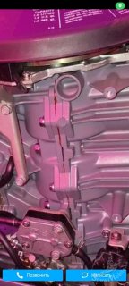

Ребят подскажите срочно надо знать ямаха veoc 2006год красный герметик между половинками так и должно быть или мотор вскрывался
