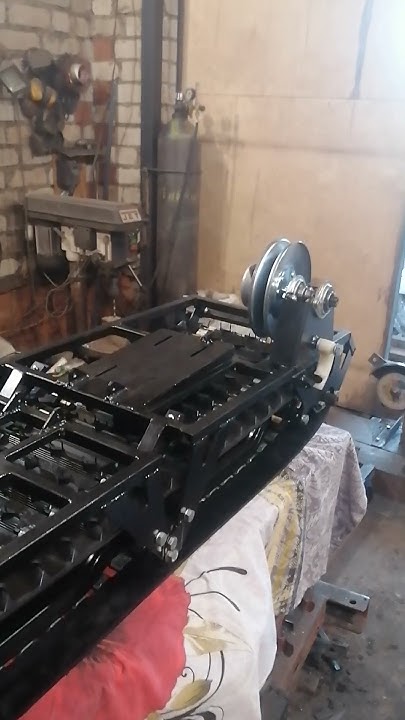

Осталось научить строить.
Знаешь, Миш, каждому своё :) . Он сам учитель русского языка. И, надо сказать, один из лучших учителей страны. Я горжусь своим сыном. Этот мотоснегокат я ему построил и очень рад тому, что сын от него кайфует. Ну а строить у нас в семье есть кому. Дай бог, внуки будут, будем приобщать;).

самодельный буксировщик
Добрый день, А где вы берете звезды на 43 зуба под шлицы буран? Сами изготавливаете? Хочу на буксировщике попробывать..
DIV74
2 Авг 2017
3.160
1.669
Казань
Skoda Yeti
Звезды от Минска. Прикручены болтами к ступице, которую точим из звёзд от Димы Сайгакова. В планах делать сразу звезды 43 зуба на вал Бурана.

Получается вся ударная нагрузка от встречи лыжи с препятствием ложится на шаровые втулки. Не слабое звено? С гладких подножек, нога не соскальзывает?
DIV74
2 Авг 2017
3.160
1.669
Казань
Skoda Yeti
Пётр, я катаюсь на своих снегокатах достаточно активно и эти шарниры уже ходят вот уже несколько лет. Однако при совершении экстремальных прыжков в снег(например с высоты более 2м) нужно усиливать как сами шарниры, так и рулевую колонку. Конечно это приведёт к увеличению веса. Например на Игорыче-1 и 2 эти шарниры уже ходят 4 года, а на Игорыче-5, который отправил в этом году в Пермский край, нижний шарнир сломался по резьбе. Я ведь не мог предположить, что этот заказчик предпенсионного возраста будет прыгать с наддувов снега высотой около 3 м. Временная замена на рымболт позволила удачно и без экстрима закончить пробег в Афанасьево. Радик этому свидетель.

Да, действительно Сергей на вид скоромный, но из нутри огонь).
Может очень рисково взять на себя вершину, боевая закалка тоже даёт о себе знать).
Считаю что первый сезон техника обкатывается под себя, изучаются слабые места, а далее творческая доработка под свои правила езды. Конструктивности для такой эксплуатации достаточно, но вот режим экстрим.. Дак там и заводские бренды не выдерживают ударных нагрузок.

Рама мотоснегоката Игорыч-5 для заказчика из г. Чайковский.
Ну, когда в тебя в руках рычаг на 1200мм., то, наверное, действительно нет смысла держать ноги на ширине плеч.
mehatronik-68
1 Дек 2010
8.754
3.432
Пермский край г.Горнозаводск
Всяконькая по немножку.
Ну и потом - если представить, что ты с него слетел, что не редкость при потере равновесия на подобной технике, да ещё по самые помидорки, то непонятно как через эти подножки лезть на продольную ось?
Они же мешать будут.
А если пытаться взгромоздиться на одну из них, то снегокат упадёт.
Вот потому и 400мм база, чтобы хоть как-то из сугроба до центра добраться.
Надо делать на 600мм).тогда заползать будет проще, а так да физуху нужно помоложе иметь, на ларвен проще забраться порой.
Саш, что-то ты уж совсем такие нерадужные картинки рисуешь. А практические наработки есть в этом вопросе? У нас в этом году снега наверное поболее вашего было. Спрыгивал в камышах, не по помидорки, а по подмышки было. И ничего залазил ведь без проблем. И видео выкладывал, кому надо было, тот увидел.
На снегокате применяется очень простой и надёжный на все 100 приём. Не получается сбоку, залезай сзади. Попробуй на ларвене сзади залезть:lol:
У нас лыжи спасают, работают как подножки ). Без них была бы тоска
