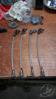

Заводские пробовали, не то пальто. Нынче сделали сами, с учетом пожеланий. Трос со стальным сердечником и старые ножи от ледобура

А скребки реально получились путевые!

Фото пока нет. А так либо подвязывать, если не нужны, либо снять их 5 мин, две гайки открутить.
В наших условиях скребки нужны только весной. Когда днем плюсовая температура, а утром минус. Дневная вода на льду застывает и получается голимый каток, а до места рыбалки по катку, без малейшего намека на снег, ехать 7-15 км и пиннда склизам...

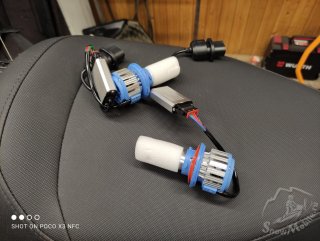

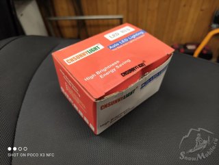

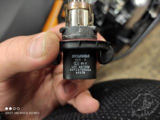

А вот такая у нас лампочка завтра светодиодные поеду куплю
Добрый день.

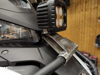

Сначала фото оригинала, потом что поставил (на Али 1300 руб за пару) откатал сезон, хороший белый свет. И еще дополнительно установил фару с четырмя диодами по 15 ватт, в сумме 60 и сдублировал с дальним (просто СУПЕР) как днем.
