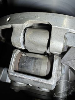

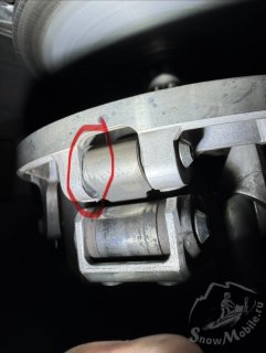

Привет всем. Парни ни у кого не было проблем с вариатором? Ситуация такая, заметил в последний выезд, что на передаче снегоход стало вести, т.е. на холостых начинает ехать. Полез смотреть вариатор, а там все три рампы (грузики), выработали канавы в подвижной тарелке на посадочных местах. Собственно вопрос, от чего это может быть? И как можно вылечить? Пробег на снежинке 11500, 22 м.г. IMG_3277.jpeg IMG_3276.jpeg

Самоход вряд ли от этого. Тут скорее что-то с ремнем и его настройкой. Или при сбросе газа уже вариатор подклинивает судя по выработке.
А выработка при таком пробеге и тяжёлых условиях вполне может быть.
Тут еще втулки в грузиках, ролики и втулки в них надо смотреть. Скорее всего там есть люфт и износ.
Ну и слайдеры тоже.

Привет всем. Парни ни у кого не было проблем с вариатором? Ситуация такая, заметил в последний выезд, что на передаче снегоход стало вести, т.е. на холостых начинает ехать. Полез смотреть вариатор, а там все три рампы (грузики), выработали канавы в подвижной тарелке на посадочных местах. Собственно вопрос, от чего это может быть? И как можно вылечить? Пробег на снежинке 11500, 22 м.г. Посмотреть вложение 1653086 Посмотреть вложение 1653088
Макс а ремень ты смотрел?
Как-то больше похоже на ремень это.

Ремень новый в этом сезоне поставил, оригинал. Отрегулирован нормально. Проблема именно в этих выработках, грузики были залипшие в этих пазах и вариатор подклинивал, где то на 5 мм. до конца не разводился. Отверткой ковырнул их оттуда, они на место встали.
Ну и слайдеры тоже.
Еще не разбирал. Пытался в интернете найти эти втулки отдельно, пока не нашел. Они отдельно вообще продаются?
На едрайв подбирали шайбу или пакет шайб, там это болячка, всё ходит с шайбами. Шайбы есть на озоне или али
Ролики в ремкомплекте есть.
Втулки грузиков на Авито предлагали самодельные. Но сейчас не нашел. Тут надо по месту смотреть. Может, они и целые у вас.
А чтобы по оси грузики выровнять шайбы нужны, как выше написали. Можно в любом магазине крепежа подобрать разной толщины.

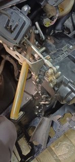

Приветствую, такой колхоз кто-то видал? Пробег около 4 тысяч. Сервопривод навернулся, люди не стали заморачиваться прихерачили рычаг, еще и дыру в панели захерачили. Восстанавливаю, привод заказал, панель где купить, может на разборе у кого такой снеж есть?
Если очень надо ездить и не такую кочергу вставишь.:) Панель будет стоить как крыло от боинга. Заделать пластиком акуратно, паяльник+ наждачка, усилить можно пластиной с обратной стороны на винты в патай, а сверху наклейку любую под карбон к примеру.
Да,уж.Круто.Как говорится дешево и сердито.Когда на моём такая же беда приключилась тоже думал как бы сделать ручной реверс.
Дыру заклей.Если не сам то на сервис,где бампера и пластик ремонтируют.
Уже статистика складывается,что этот сервопривод из-за говённой шестерёнки 3-4 тыс. ходит.
У меня уже двенадцатая тысяча пошла, проблем с реверсом не было.

Макс,я рад за тебя.А вот на моём это произошло.А до этого дисплей пришлось заменить.Глючил.
С дисплеем с самого начала, тоже проблемы, зависает. Но только когда в жесткий пухляк поездишь. Если по буранкам или в легких условиях, не глючит, с чем это связано ХЗ.
