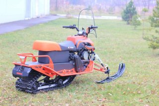

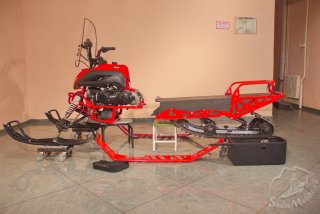

Ну вот и дождались. Бестселлер прошлых лет возвращается! :D :Bravo: Его главная изюминка, БЫСТРАЯ РАЗБОРНОСТЬ, сохранена! :Bravo:
Рады сообщить о возвращении на рынок легендарного снегохода Динго Т150 !
Представляем Вам полностью переработанную версию разборного снегохода.
По сути это новый снегоход в узнаваемом облике!
Перечень изменений:
• Независимая многорычажная передняя подвеска, хорошо зарекомендовавшая себя на снегоходах Irbis SF и Tungus;
• Новая усиленная рама моторного блока из круглой трубы 22*2мм, с новыми точками крепления к гусеничному блоку и двигателю;
• Тоннель из цельногнутого листа металла 1,5мм с усилителями, аналогичный применяется на снегоходах серии Irbis SF и Tungus;
• Усиленный фаркоп;
• Увеличенные подножки, устанавливаются в кронштейны шип-паз и дополнительно крепятся болтами М8;
• Аккумуляторная батарея вынесена в подседельный кофр, удобнее для замены и обслуживания;

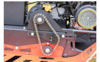

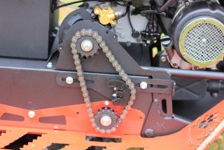

• Новый натяжитель цепи, графитонаполненный башмак, по типу натяжителя снегохода SF;
• Промвал заменен на демпферную муфту;

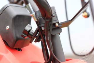

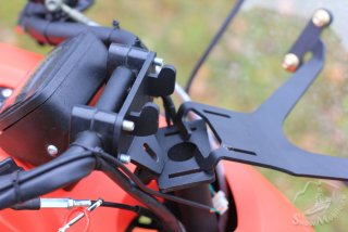

• Быстросъёмное ветровое стекло и руль на соединениях шип-паз и одном болте-барашке
• Установлена защита картера двигателя;
Преимущества снегохода Динго T150:
• Удалось сделать разборный снегоход без потери его прочностных характеристик. Рама моторного блока цельная, разборные места сочленений рамы моторного и гусеничного блока изменили по расположению и вело-болты заменили на болты под ключ. Вело-болты и барашки остались в малонагруженных разборных узлах.
• Разборная конструкция позволяет не только удобно хранить или перевозить снегоход, но при обслуживании облегчает доступ к сливным пробкам картера двигателя и редуктора.
• В наличии полноценный подседельный кофр и откидное двухместное сиденье.
• Большое ветровое стекло закрывает водителя от набегающих потоков ветра
• Электронная панель приборов, ручки и курок газа с подогревом, разетка 12В- это стандартные опции для снегоходов IRBIS.

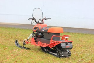

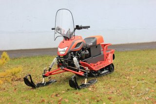

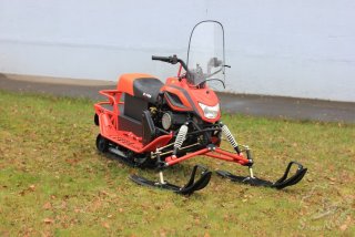

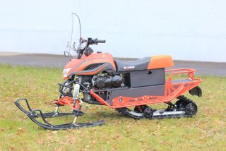

Вот еще фото нового Динго

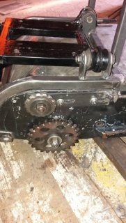

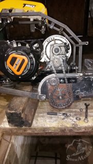

Безымянный70.png Что то это мне уже напоминает:D:unsure:
Но думаю всё же что вот такая натяжка цепи во внутрь,была бы лучше,надёжнее и экономичнее:laugh::Bravo::handshake2:
Можете взять на заметку и с экономить кучу метала:handshake2:

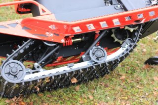

Надо отметить,в лучшую сторону сделано многое,однако,если чисто по фото поглядеть-гусблок как то кургузо смотрится. Вроде тоннель длинный ,а гуся коротковатая. Можно было немного и добавить. Ну тут понятно-унификация.
Катки передние,на мой взгляд стоят далековато.Их бы вперед подать мм так на 50-60(на глаз). На плоском участке рельс уже нет такого трения, как на переходе с гнутых носков на плоскость,да еще с влиянием распределения давления от снега. А катки как раз неплохо это трение снижают в этом месте. А так при езде на "сухую" по насту например, возможность подпалить склизы на изгибе очень хорошая!
Горизонтальный амортизатор это "фишка" Ирбиса. Это уже отмечалось. Но все же, лучше было его и поперечины в новой конструкции убрать. Ведь достоинства тоннеля именно в гладкости,в отличие от рамы. А поперечина аморта по прежнему будет удерживать мокрый снег внутри гусблока.
