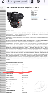

По ёмкости баков очень интересно. Взять популярные 15 сильные двигатели. В описании указывается на 6.5 литра. Но на самом деле это пиз...ж. 5 литров на них бак. По этому я так же скептически отношусь к мощности двигателей. 15, 17, 20 л.с ???! Что только не напишут, чтобы продать. Screenshot_20250206-192854~2.png Screenshot_20250206-193044~2.png

Да, так и получается. В тех.характеристиках стоит 0,375 л/кВт.ч . У нас максимально 20 кобыл, что равно 14,71 кВт. Отсюда 0,375•14, 71= 5,52 литра. При баке 6,5 литра примерно час и получается на полном газу.

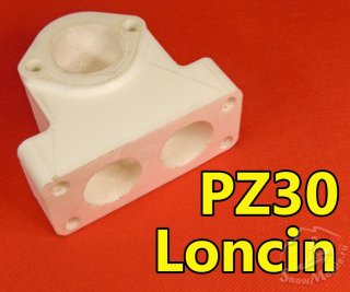

Нарисовал и распечатал первые проставки на Лончин 30, но для установки понадобится сделать две дополнительных резьбы во впускном патрубке. 1.jpg 1.jpg
