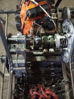

Коробка делается от характеристик двигателя и условий эксплуатации. Максимальный момент до 30N, также две вперёд и задняя, по направлению вращения пока не ясно.
С вариатором можно будет ставить движки до 9лс (в т.ч gs212, 157-ой без ноги), и нет никакой разницы на какой технике кпп используется, больше чем может двигатель на неё не придет
ПС. думаю она будет дешевле большой
ППС. но это все не точно:dread:

Вопрос не совсем по теме. Илья, что за ведущий вариатор установлен на двигателе?
Сергей, вариатор от снегохода арктиккет 1995г.в, это по маркировке, другой информации поисковик не знает, сам варик купил случайно на авито
На коленвал установлен через конусную втулку, без шпонки - за два года так и не провернуло
Сложнее всего оказалось доработать грузики, знал бы заранее - не брался

Да, наша коробка встала бы с минимальными доработками

Единственное под вашу коробку,для снегоходов увеличить длину ведомого вала под определённую гусеницу и поставить доп. Опору, чтоб не городить всякие удлинители.
Илья О.
18 Сен 2019
2.062
1.604
Тапки
Этого нельзя делать. Рама снегохода не является абсолютно жесткой и может значительно деформироваться под нагрузкой, при этом длинный вал движется вслед за той частью рамы где стоит опора, и если нет гибкого соединения между ним и коробкой - обламывается. Это массово происходит на реверс-редукторах с цельным выходным валом.
И мощность двигателя здесь роли не играет, вал ломается из-за изгибающих нагрузок у наружного подшипника

Вы делали и коробку и раму, а как будут мою коробку использовать - мне не известно
Тофалар и ирбис сейчас ставят резиновую муфту на длинный вал,
