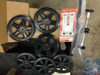

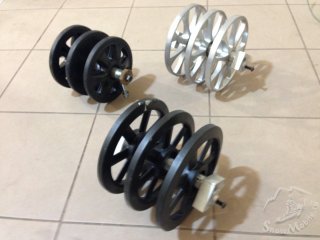

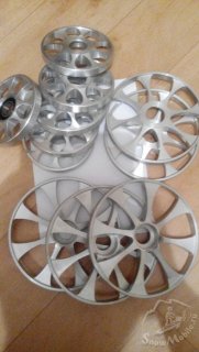

Интересует любое мнение про увеличенные катки. Размеры, подшипники, материал изготовления.
Как ведёт себя снеж с этим девайсом, на сколько меняется стиль езды?

И вот ещё))). Крутить гусю легче, едет задним в глубоком снегу лучше, легче стоковых и внешний вид - Больше ничего. Подшипник либо 20, либо 25, смотря Какой снеж, какая ось

К алюминию снег налипает же....

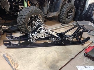

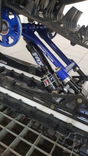

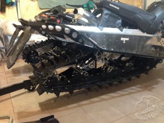

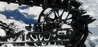

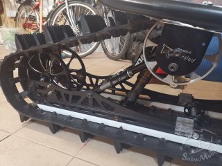

Привет, а подскажи модель аморта который в задней подвеске стоит (на фото виден) ?
Привет. Стоит Fox Evol. Из серии, кот специально для рычагов задней подвески Тимбер разрабатывались и выпускались. Там своя длина. Если не ошибаюсь 13,6" должна быть
Налипает так же как и к композитным каткам. Зависит от структуры снега, влажности, погодных условий и тд. Ввиду этого, лучше выбирать катки, где больше межспицевые отверстия и сами спицы тоньше (все в меру, конечно). А так, преимуществ гораздо больше, нежели недостатков.
брал на Ebay ?

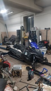

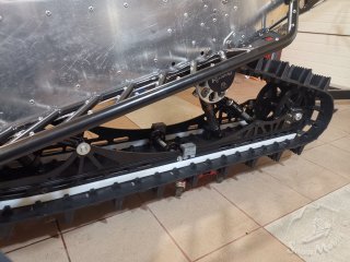

Поставил наконец-то подвеску Timbersled, но задний амморт спускает ‍ ‍вот и думал его на переборку + новый докупить. блин только заметил, что задний рычаг не так собрал ....блииин

Не, в России нашёл. Открою тебе секрет. Задние рычаги Тимбер одинаковы для всех марок снегоходов. Это они спец пишут: для паларис, для Ямаха, для брп и тд. На самом деле они одинаковые. Не удивлюсь, если и рельсы все одинаковые также для всех).

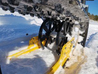

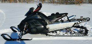

На мои не налипает вообще, от слова совсем))) на фоне видно, что на них просто снег не держится ✌
Если поедете по бетону (насту с небольшим количеством снега сверху) в - 10 или - 15, то увидите как снежная пыль превратиться в лёд и будет налипать, даже на рабочую поверхность катка. А когда снег норм, все будет хорошо
Но только не с этим материалом)))) к ним даже сырая глина не намерзнет

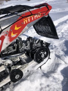

Присоединюсь к теме. Установил 200мм катки вместо "стока" 4 шт. Стало лучше с жвижением задним ходом.Фото после активного 3-х часового катания в овраге. На улице -10,солнышко,снег="бетон" с посыпкой. Кстати Талон М67 отлично грызет такой снег. Все на фото,катки пластик.

Привет, Сергей! Видно налипание даже на рабочую поверхность катка.

Вот и у меня на катках налипает. Так что налипание есть, но в отдельно взятых погодных условиях, когда минус, бетон и посыпка небольшая

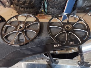

У меня не налипает вообще, от слова совсем запускаю в производство партии 9, 10 и чисто для эксперимента 11 дюйм два комплекта.
Цена сейчас 18 тр за комплект. Установка за 15 минут, проверено.

Переходники сделаны и доработаны были уже несколько раз. Мало того, переходники идут универсальные для всех марок горных снегоходов с некой деталью, которая идёт в свою очередь уже под определённую марку снегохода. Тесты пройдены, клиенты довольны. Я 9 раз переделывал, дорабатывал, изменял чертежи данного девайса. Эксперементировал с разными материалами, остановился на определённых наконец то))) Ни грамму краски и иных покрытий на тюнинге нет. Ролики чёрного цвета в массе. Никакого Ой не будет, так как модель сугубо индивидуальная.
Чертежи отличаются от пиндосовских девайсов, проверял уже. Самое простое это скопировать, но на момент создания чертежей под рукой не было подходящих аналогов и рисовал всё сам. Единственное выдержаны "вылеты" оси 1 дюйм вверх и тп - без этого никак.
