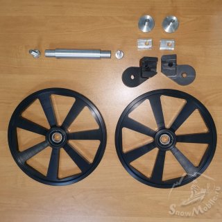

Покажите фотки комплекта, что туда входит за эту цену? Или ткните, где посмотреть

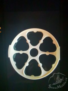

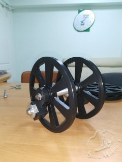

Данные комплекты на фото экспериментальные. Сейчас ролик другого дизайна уже и усиленный будет, переходник из д16т алюминия идёт (на фото полиамид - не оправдал себя) болты из нержавейки, ось из д16т тоже. Подшипники идут стандартные как у родных роликов брп.

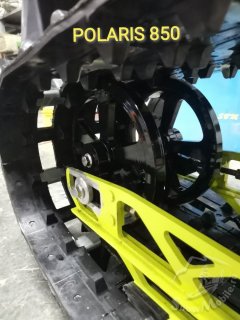

На Boondocker 850 ds встанут? Кинь номер телефона в личку

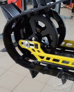

1. Судя по фото, вставыш скользит насквозь по дропам (подъёмам на оси). Это не есть гуд, потому как натяжной болт давит на подъем и есть вероятность при ударе (нагрузке) задней частью гуси, что эти вставыши могут съехать со своих мест или вообще выскочить (если вдруг случится так, что болт открутиться или сломается). Я за то, чтобы вставыши стояли в границах, т.е. на подъёмах надо выборку квадратную сделать, чтобы вставыши были только в этом месте и не было даже сомнения, что они могут сдвинуться.
2. Из класса пластиков материал не подойдёт (в смысле, если мы хотим сделать легче и прочней этот узел). Исходя из своего опыта - менее прочный, деформируется быстрее, чем металл.
3. Д16т хрупкий для катков по моему мнению и вес. Вес имеет значение при расчёте вращающийся масс. Алюминий. Алюминий (Амг6 например) деформируется при больших нагрузках нежели пластик, но не колится как дюраль, предложенная вами. Допускаю, что дюраль подойдёт для вставышей. Поэтому, все, кто производит данный продукт делают его из алюмин сплавов. Более или менее крепких - у кого какие возможности.
4. Идеал титан, но опять же есть куча различных его сплавов. И недостаток - дорого.
5. Делать посадочное место подшипника катка надо диаметром 52мм, думаю вы понимаете, что для универсальности, потому как универсально это для осей разного диаметра, меняй подшипник и все.
Пс: болт м8 с 10.9 подойдёт, выдержит сию конструкцию, но все-таки советую м10

Переходники сделаны и доработаны были уже несколько раз. Мало того, переходники идут универсальные для всех марок горных снегоходов с некой деталью, которая идёт в свою очередь уже под определённую марку снегохода. Тесты пройдены, клиенты довольны. Я 9 раз переделывал, дорабатывал, изменял чертежи данного девайса. Эксперементировал с разными материалами, остановился на определённых наконец то))) Ни грамму краски и иных покрытий на тюнинге нет. Ролики чёрного цвета в массе. Никакого Ой не будет, так как модель сугубо индивидуальная.
Чертежи отличаются от пиндосовских девайсов, проверял уже. Самое простое это скопировать, но на момент создания чертежей под рукой не было подходящих аналогов и рисовал всё сам. Единственное выдержаны "вылеты" оси 1 дюйм вверх и тп - без этого никак.
9 раз)))))))))), я несколько лет морочусь различными вариантами, размерами, натяжниками, катками и т.п. Я все свои сделанные катки (130мм, 180мм, 200мм) рисовал от руки!!! На тетрадном листе в клеточку!!! Образец контура брал от внутреннего механизма кухонного комбайна жены!!! Вы не поверите, он называется POLARIS))). Материал я благо знал, что будет и нужен амг6. Глупостями с пластиком и прочим не занимался. И потом все это мне надо было внедрить..... ВНИМАНИЕ.... на НИТРУ. Да, на Нитру с коротким окном с диаметром под ось 20мм, с отсутствием механизма натяжников, с гусей 146 вместо 144, уменьшенным диаметром драйверов на валу и уменьшенным диаметром верхних вспомогательных роликов задней подвески. Никаких горных снегоходов, никаких образцов, никаких материалов, где можно было бы почерпнуть хоть какую-то информацию. 9 раз))), всего 9 раз))).
Вы совершаете большое дело! Это хорошо! Многие могут подумать, что все это просто, но это не так.

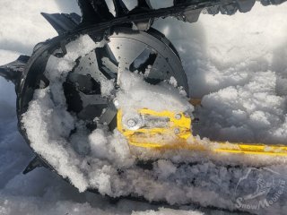

Ролики ластичные и с очень низкой адгезией - это и есть особенность моих увеличенных катков

1. Отсутствие вибрации на ходу от налипшего снега на ролики
2. Пластичность материала (при боковом ударе ролики пружинят и не рвут гусеницу как алюминиевые)

Протестировал 11 дюйм по мокрому снегу, правда, снизу уже вода даже местами. Но снегоход гребет на них замечательно даже на "пятку" вышел. Но, ссска, страшно, так как руль вырывает по мокрому... Идеально 11тые ставить на короткую платформу с более длинной гусеницей типа на 154 поставить 163 или 165 трак, в зависимости от модели брп.
