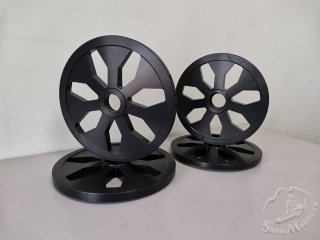

Просто изготовление 11 дюйма эта была сначала авантюрой, но практика показала довольно интересную характеристику для снегохода. Прям весь в предвкушении нового сезона))))

Можно поподробнее
Катал буквально 2 дня назад, снег нашёл на севере края. Но снег уже совсем сырой, месиами вода под ним. Самое интересное, что на 11" он по такому снегу пошёл вообще легко, принимал как в обычном снегу) легко вышел в свечку. Было страшно что либо крутить на снежике, так как снег из под гусеницы летел туго и вся сила приходилась на тягу, кароч пару раз чуть снегоход не потерял) движок нагрузки не испытывал, ремень не горел, на газ реагировал как в обычном снегу.

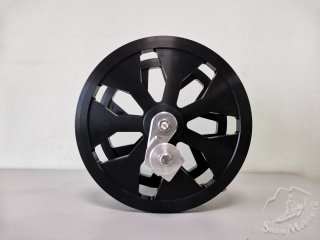

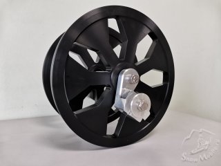

Нормально. Как реализовано крепление для смещения-подъем оси катков на величину полудиаметра по отношению к стоку?
На фото не видно. В первую очередь важна надежность этого узла и универсальность тоже. Вы об этом говорили ранее.
Переходники запустил уже в производство
это релокатор вала,я правильно понял. на нитру подойдет?
На фото 11 ролики стоят с переходниками от 10", задняя часть склизы зависла в воздухе на 1 см. Передодники для 11" рассчитаны по размеру с запасом прочности и они уже в производстве сразу партией.
На счёт установки на нитру - скиньте фото в профиль задней части гусеницы где механизм натяжки стоит, высоту регулировочный прорези замерьте. И тогда будет ясно какой девайс подойдёт на ямаху

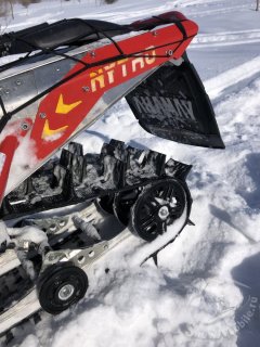

вот и релокатор нарисовался.
на моей нитре я пока "в лоб" установил 4 задних катак 8". Появился зазор в 12.5 мм. Размеры скину в личку. Там придеться стоковые натяжители полностью демонтировать и...оставлять только 2 катка внутри. В общем то нормальное решение,но жесткость и нагруженность возрастет ,особенно если на пятке по "бетону" много катать. Про пеньки и не говорю.

Может нитре и не надо 10". 8-ки вполне хватает. 67 зацеп.глубокий снег,нормально ползает и загребает. 12.5 мм зазор компенсируется 4-мя катакми.нагрузка распределена равномерно. Реализация постая и быстрая. Причем эти катки подходят вроде как с БРП или Полариса. Счас не помню,но подбирал и покупал новыми.
И ещё надо будет придумать как после демонтажа стоковых натяжителей натягивать этот узел))))). Вот основной момент, при отсутствии места для уже неоригинальных натяжителей как такового на рельсах Нитры.
Катки у тебя, наверное от Палариса, от брп (не знаю как на платформе G4, но думаю, ничего не поменялось, кроме размера прорези на рельсах, она сильно меньше стала) под ось 25, а твои Паласовские установлены на родную ось, в родные прорези рельсов, поэтому внутренний диаметр подшипника в катке 20.

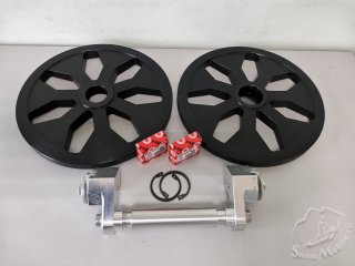

Натяжители родные остаются во всех случаях. Откат обратно на сток за 10 минут
За основу был взят оргинальный ролик от брп, с него взяты размеры, только изменён был дизайн и высота. Да, ещё на поларис пришлось зауживать подошву до 14 мм, на брп 18мм она. Ось под 20мм подшипник
В каких во всех случаях? Речь идёт о Нитре, как там останутся на месте родные натяжители?
