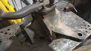

Всем , здравия желаю! Нашел поворотный кулак УАЗ, для узла перелома, возник вопрос, какой лучше использовать ШРУС? IMG_20260228_183926.jpg
В каком смысле - "как лучше"? Лучше конечно по прямому предназначению - передавать вращающий момент, на задний мост.

Поворотный кулак сам по своей конструкции передаёт вращающий момент
Зачем ? Тяжелый, громоздкий. Есть более лучшие решения по узлам перелома. На пневмоход.ру надо идти и открывать тему.

Да нормальное проверенное решение. Узел должен быть надёжным.

Я так понимаю, в поворотный кулак можно засунуть любой подходящий по размеру ШРУС ( шарнир равных угловых скоростей), для этого надо сделать подшипниковые узлы на сопрягаемых деталях кулака, а также предусмотреть возможность установки на хвостовики шруса съёмных фланцев для сопряжения с задним мостом и КПП. Кто то вваривает хвостовик редуктора ВАЗ в гранату шруса. В общем надо смотреть.
Вопрос задам конкретный, если кто то реально делал поворотный узел на базе поворотного кулака УАЗ, какой использовали ШРУС? Не будет ли ШРУС от ВАЗ слабым звеном?
