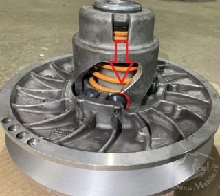

А объясните мне, вот этот "зуб" на хеликсе ведомого вариатора 570-го на задний ход, он не позволяет тарелкам раздвигаться и тем самым ограничивает скорость движения назад?
И, если правильно понял, на Зетке можно хоть 120 км/ч гнать задним ходом?)) Ведь там вариаторы работаю одинаково и вперед, и назад.
Сам не ездил на вариаторах от зетки, но по отзывам, кто ставили, говорят, что снегоход не едет задним ходом.Ремень практически сразу проваливается.
На 570-м задний ход в обратку двигателем, там полумуфта ( хеликс) другой формы, на Зетке вращение только в одну сторону, задняя в кпп переключается.
Это понятно...
Мне интересно, правильно ли я понял. На 570 когда назад включаешь, тарелки благодаря конструкции хеликса ("зуб" под ролик) не расходятся и тем самым ограничивая скорость?
Ремень наверное и должен проваливаться, ведь он натягивается ведущим при сжатии шкивов. Но и скорость задним ходом будет расти...

Это понятно...
Да.

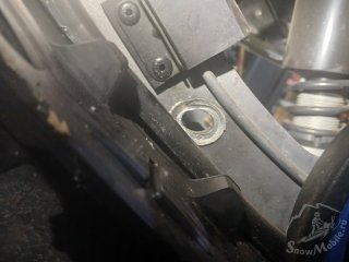

Всем здравствуйте.
Случилась такая беда.вырвало ось на которую крепяться стропы .разбилось посадочные отверстие под болт
Посоветуйте реально восстановить ?или только новое покупать?
Стропы под замену есть кто где покупал.
Также придётся склизы менять

Отверстия заварить и снова просверлить. Стропы сделать из буксировочного стропа или стяжки. Склизы перевернуть, т. е. снять и передний край назад одеть.
