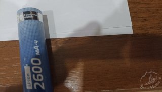

Защиты в элементе 18650
Есть со стороны плюса, биметаллическая пластинка ,которая при нагревании выгибается и рвет контакт. Умельцы аккуратно выгибают её назад.
Стоит со стороны минуса.
Иногда при сильном разряде зарядник перестает их видеть. Я на свой страх и риск внаглую подавал напряжение 5В, от телефонного зарядника, что бы поднять напряжение. Что бы зарядник начал работать.

В высокотоковых нет защиты.
А есть разница между элементами 18650? Если есть по отдаваемому току, то как они внешне отличаются?
Но в любом случае. Эти батарейки не лучший вариант для зимы. Мороза не любят и дохнут навсегда. На шурике бошевском как то зиму полежала одна, подразряженая в гараже, ну и всё, кончился. Поэтому нужен на 12 вольт и кислотник или агм небольшой на 10 Ач. Или розетка в снежике. Шурики это весной, на солнце.
