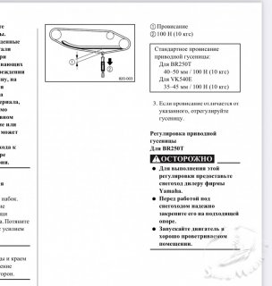

1.Вывесил снегоход сзади, отпустил задние ролики, положил гантели 10 кг по центру, понажимал хорошенько на гусю с обеих сторон ( в середине, где лежат гантели), померил провис (3.5 -4.5 см, в зависимости - сухая или сырая

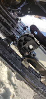

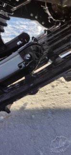

гусеница, чем сырее - тем больше провис), померил разницу зазоров от железок до склизов с обеих сторон гуси и если она есть, то начал регулировать регулировочными болтами по мануалу: крутнул нужный болт на 1/4 оборота, надавил равномерно на гусенницу сверху-вниз сзади с обеих сторон , чтобы убрать излом подвески, приложил сверху гуси руку в пазы грунтозацепов (они как специально под ладонь вылиты) и аккуратно, равномерно прокрутил гусю ~ на 1 оборот, толкая ее вперед рукой и т. д. Заводить мотор не надо! Если есть помошник, то можно крутить за ведомый шкив, на который ремень одет....( сам ремень снять). Крутить только по ходу движенния гуси...Когда добьешься равных расстояний с обеих сторон - проверь провис, если перетянул, то болты выверни на равное кол-во оборотов, прокрути опять вручную гусю и проверь зазоры. Не зубудь посмотреть на зазор на центральном ролике сзади гуси от направляющих шипов на самой гусе. Бывает
гусеница настолько неровная, что вроде зазоры от склизов одинаковые, а задний ролик не по центру стоит (трет по одной стороне направляющих центральных шипов
гусеницы), выбери оптимальное решение. Крутить мотором ее - бесполезно, будет то с одной стороны больше зазор, то с другой. Остановил мотор - зазоры не понять, потому, что гуся уже сбилась, КРУТИ АККУРАТНО РУКАМИ И ВСЕ БУДЕТ ЗАЕ...СЬ. Удачи!
2.Провис лучше на сырой мерить, когда поездил..... - должно быть - 4-5 см, это нормуль! 5,5 на сухой - это будет очень много на мокрой... Насчет ровности....... в идеале никогда не выставить, находи компромисс так, чтобы при прохождении полного оборота - нигде ничего не терло.... Сами

Разница в провисах по сторонам всегда будет, у кого побольше, у кого поменьше. И ее не уберешь. Да и не надо. Разница в 0,5 см почти идеальна. Понадавливай на ту сторону гуси, где провис меньше и получишь то же самое, что на другой стороне. Это же резина. Имей в виду, что в мороз провис будет меньше. Главное, чтобы не было смещения влево или вправо. Удачи всем....
