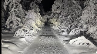

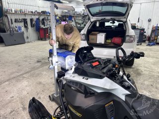

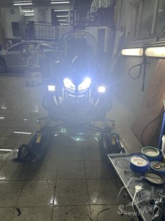

Поставил диодные лампы в головной свет 5000 руб и 2 туманки Ridgit светят нормально! Нужна регулировка!!! Измерял приборчиком и настраивал птичку(положение света) тоже на приборе. Головной свет 20 кило кандел каждая а туманки по 60 кило кандел каждая.

Мне вот нужны лампы в новый снежик. Но читаю ваш рекламный пост и не понимаю главного - какова освещенность при ближнем/дальнем свете. Обычно у диодов, которые есть у меня и стоят 3 друзей один свет хороший (например ближний) а дальний так себе. И наоборот. Фотографии ваши вообще ничего не отобрадают - любая камера даже северное сияние "вытягивает" на фото. Дайте что ли видео в реальных условиях с переключением режимов света...
Спасибо

это не рекламный пост, а пост о том как я выкинул штатные лампы в мусорку т.к. не хватало никакого света ни ближнего ни дальнего и поэтому поставил диоды ( обратите особое внимание что не указывал марку диодных ламп и магазин где брать. При включенных туманках дальний никакого эффекта не дает т.к показатели 20 меркнут в показателях 60. без туманок дальний работает нормально. (необходимо настраивать (крутить лампу в цоколе чтобы доиться идеального света)

Спасибо! Это дальний, насколько я понимаю. Крепили на бампер?
я не могу сказать дальний это или ближний, самое то в лесу зайцев слепить, а закреплен сразу перед фарой, на мой взгляд не сильно заметно и эстетично.
