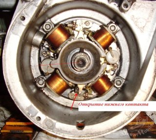

Итак, причина найдена. Как устранить уже не знаю. Нет замыкания на массу после выставления зазоров.
Размыкание контакта должно приходиться на вот такое положение эксцентрика относительно основания магдино:

Именно так и
Именно так и сделал. Посмотрел куда смотрит эксцентрик, снял маховик и сделал. Бурка завелся со 2 рывка. Осталось теперь все довести до идеала. Делали на глаз. Сегодня вечером постараюсь доделать....всем огромное спасибо за помощь....честно, не ожидал такого подвоха от несовпадении меток.
