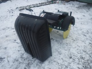

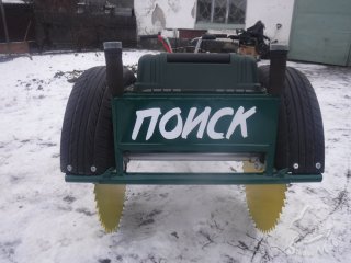

Зелененький. Еще один экземпляр "Поиска". Пока идут небольшие доработки , уточнения. Здесь изменена передняя рамка и фланцы оси. Также добавлена натяжка цепи двигателем. На полную испытания впереди.снега нет. по дороге идет прекрасно,очень резвый.

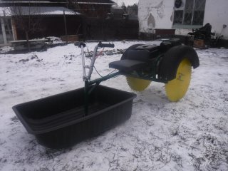

На выходе ,перед отправкой на упаковку
