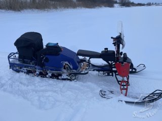

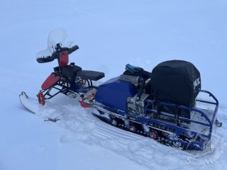

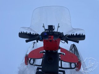

Брал в конце декабря 23 года. Скидки все дела около 125 тыс вместе с корытом ихним якудзовким и чехлом на двиг. У меня 15 л.с динкин. Бомж комплектация.
Пол сезона проходил отлично

Второе корыто я купил с сайта буксир76. Плюсом фаркоп
