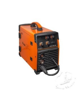

Надо взять с собой в магазин шарящего.
Он по внешеим признакам определит относительное качество аппарата.
Так то все эти ресантым, кедры и прочая нонейм китайщина произвлдится в похожих китайских гаражах и отднохуйственная по конструкции.
Отличаться может качеством комплектующих и сборки. Вот эту хрень и можно оценить до покупуки.
Все остальное вуду.
И еще , алюминий варит не аппарат , а сварщик.
Таких аппарататов чтоб "щас куплю и всё попрет" не бывает.

для сварки люминия должна быть протяжка 4 роликовая и рукав с трубкой для проволоки из пвх типа. и обратная полярность :Chih: ну и газ аргон

В работе сейчас два плазмореза кедр, качество хорошее, работают каждый день, один на улице, сейчас -30 с ветром, сам аппарат в холодном контейнере.
По поводу сварки алюминия, если по хозяйству что нибудь прихватить по мелочи, то можно, но оснастка дополнительно нужна, если что-то посерьёзнее то TIG.

У меня как раз выбор между ним и кедром, но подкупает то, что у кедра в комплекте есть всё для сварки алюминия.
Позови в магазин сварщика , повторюсь.
Почти всегда то что есть в комплекте у ширпотреба ,, оно немного не то и лучше бы его поменять .
У меня маленький так за каким то новодельным аппаратом шел в магаз , а вышел с есабом.
Потому что немного дороже , а провода из коробки те что нужно и собран по человечьи без обмана..

Да кабеля это ваще херня, я на них никогда внимания не обращаю, потому что всегда меняю на гостовские КГэшки 25+, также на электрододержатели, массы и горелки. Ты выше правильно сказал, щас оно всё идёт примерно одинаковое из разных кЕтайских гаражей.

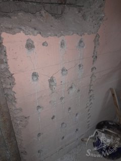

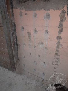

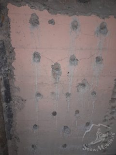

Может кому пригодится.:blush: Делал "проход"... по бокам просверлил насквозь ,а для середины купил это чудо: Смесь для разрушения камня и бетона СТРИМ Тихий взрыв. https://www.vseinstrumenti.ru/produ...-strim-tihij-vzryv-10-kg-thv00000000-2034668/
Даже не думал , что эта смесь может...:confised: Рассчитывал ,что будет на 4-- ,а результат на 5++ . Сверло(бур) 28мм. Заливал раствор в отверстия под наклоном на ~250мм. Работает ,только нужно время. Инструкция написана честно !!! :Bravo:Первые двое суток тишина, а потом процесс пошел! Сам акуел...:laugh:

Ну кедры у нас закупили около 10 лет назад и ими херачили 6/1 в интенсивном режиме, неплохие аппараты. Может сейчас качество и изменилось конечно.

Я уж думал стена упала. И насколько быстрее с ним стены ломать?
Не быстрей... , но чище и меньше пыли. Если не арматура, то и конечно быстрее. И еще тише !!! У меня это основное условие , а то мои меня "пришибли" :laugh:
Потом кувалдой ударил и всё осыпается или перфоратор всё же нужен?
Перфоратор не помещает, а так отзывы во Всех инстр. есть. Если часто насверлить , то я думаю и кувалда подойдет.
