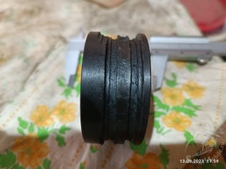

Всем доброго дня! Подскажите пожалуйста (может кто знает) от чего у нас стоит натяжной ролик приводной цепи? Решил малость обслужить, проверить и несколько был (не приятно) удивлен. Звонил дилеру, сказали, что к начале сезона должны привезти. Но как то не очень верю, да и хотелось бы к началу сезона быть готовым.
Приветствую. Заказывай в БТС, я там заказывал....они, (бтс) возможно,просто покупают стержни и сами точат такие ролики
Нет ничего удивительного в таком износе, цепь дерет пластмассу, это не лечится. Нужна звезда.
