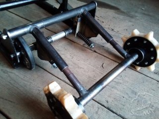

На данном снегоходе задние звёзды с железными щеками, внутри подшипник. Никогда бы не поставил с пластиковыми корпусами.
Звёздам ,что передним, что задним ничего не делается, стоят с момента изготовления.

Вот задний вал со звёздами как выглядит на этом снегоходе. 1062530-b2db34cb6ec2429d6bbdf36aba41ce2a.jpg
