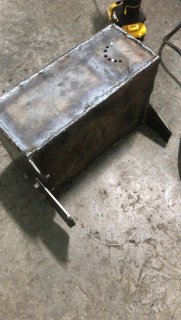

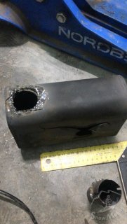

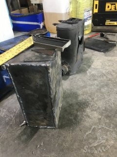

На последних покатушках совсем развалился глушитель, несколько раз я его переваривал, все не почем ему, один выезд и весь трещит, но в этот раз досталось ему здорово, решил заказать глушак у мастеров из Челябинска, позвонил уточнил по наличию, сказали завтра 07.03.24 будет готов, и смогут отправить, но впереди длинные выходные и не хотелось упускать конец сезона, вечером съездил напилил железо, сварил, и вуаля за 3-4 часа все готово. Так что вечер прошёл не в пустую. По конструктиву точно такой же как у челябинских мастеров, правда без заморочек с внутренним пространством, будем закрывать сезон на коне.
Сварить из нержавейки и будет Вечным!Или применить толстое железо!Странно конечно на ирбисах глушаки не прогорают на капитанах на всех а ведь они одинаковы скажем с ирбис Т200...

Я тоже об этом думал, почему на ирбисах с глушителями нет проблем, а на капитанах у каждого беда, хотя они практически одинаковые. Скорее всего дело в конструкции крепления двигателя, есть мысль , заказать сетчатую трубу которая имеет подвижность как на машине и приварить ее между приемной трубой и глушителем.

Да нет ..нет смысла ставить резонатор эту фистулу.У меня был динго 2023г там была приёмник ну мля как от спорт.байков и ноль проблем хоть газу в пол а глушак такой же...труба на Т200 идёт из другог-го металла ..не могу сказать что за металл ..но этого Стоит...вот и вся проблема с глушителемя которые меняют.Вся проблема в Приёмной Трубе...конечно и в самом исполнии глушителя..там же на заводе конструкторы и мля куча Директоров аж их 4.НА СВОИ ИХ!
