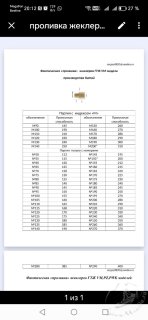

Здравствуйте.
У меня ГТЖ маркированы в мм, т.е. вкручен 130, в запасе 125 и 135.
А сколько это в микуневских попугаях? Я ветку прочитал и запутался в системах СССР, солекс и британия.

Здравствуйте.
На китайском микуни это это номера, явно не в мм, это точно сказать могу.

у меня есть комплект сверл с градацией 0.1 мм, Специально брал для жиклеров колдовать. Проверил штангелем. И сверлышком жиклеры промерил, отверстия в мм.
Херня все это, я жиклеры через стенд поливал, есть их значения. Номер жиклера - его производительность.

Ага, спасибо, дома гляну, если-ли буква М
М130 = 140
№130 = 180
или ...или
М130 = 140
№130 = 180
или ...или
Это мелочи(жиклеры) на китайском микуни, там главное посмотреть надо пару игла-распылитель, какие диаметр там, и профиль иглы. Ну и какая дроссельная заслонка (латунь или алюминий), там разница есть.
