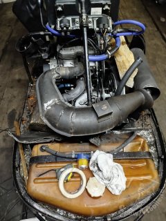

Здравствуйте уважаемые форумчане, хочу поделиться пока-что ещё не законченным проект о внедрении в коротого бурана двигателя РМЗ-551, начало темы будет небольшое поэтому готов в процессе ответить на все интересующие вопросы и сам бы хотел услышать полезную критику и советы, думаю будет интересно!

Что за глушитель?

Что за глушитель?

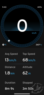

Вот результаты уже с резонатором и тайговским ведомым вариатором, преднатяг 12 кг по безмену, замер производился по относительно глубокому снегу в поле, глубина примерно по пояс, местами выше, подъём средний

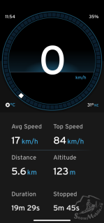

По свежей буранке в обратную сторону вот такой результат, причём интересный факт, родной спидометр на полярнике из-за более высокого зацепа начал занижать показания скорости
