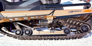

Скорость 40, на льду слой 3-5см воды со снегом, эта масса разлетается в стороны от коньков лыж и прилетает ровно в гусеницу, у заднего конька на развороте эту кашу выкидывает вверх и вперёд под углом 45". Раньше только весной такое было, а в этом году пол зимы мокро, поэтому обратил внимание
На какой то иномарке в районе задних колес, (а летит в основном оттуда) по краям тоннеля видел типа крылышек.
Так много где, на ямахе викинге диагональные подножки во всю длину, на брп хю и новых крылышки
Да крылышки и на старой тайге с завода стоят,только это помогает условно.А вреда от глухих подножек куда больше,коленки отшибал даже будучи пассажиром.

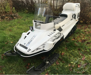

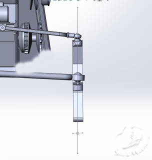

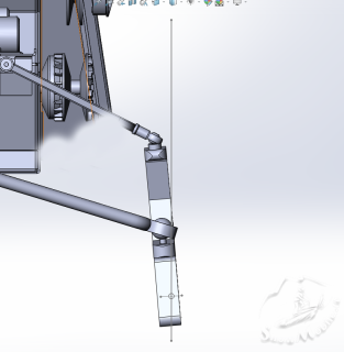

База лыж - 850мм, ход в такой конфигурации - 170мм.

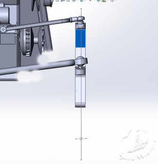

Стоит обратить внимание на форму заводских рычагов,нижний рычаг имеет изгиб в районе шаровой,чтобы в самом обычном состоянии,нагрузка на шаровую была более распределена.Себе тоже делал небольшой изгиб,так как ход вниз,больше,чем вверх изначально от параллелей рычагов.
