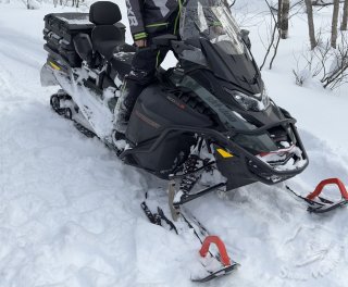

Началась обкатка. За день прошёл 85 км. Сразу ощутил более емкую работу задней подвески! Едет мягко и плавно! Из настроек, изменил преднатяг торсионных пружин на 2 и передние аморты на одно положение. Управляется гораздо легче.
Выявил два минуса!
- огромная дыра около рулевого вала, весь пухляк летит туда и постоянно парит оттуда!
- ноздря интеркулера, забилась снегом и все это превратилось в лед и больше не оттаяло. Пришлось по приезду аккуратно доставать лед. На G4 снег спокойно таял.
Погодные условия: - 22 градуса и 30 см свежего снега.

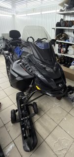

Всем привет. Подскажите пожалуйста на G5 платформе подвеска в каких местах шприцуется? Что-то не одной пресс-маслёнки не нашёл.
Перед первым выездом проверил натяжку гусеницы, слабая.
И набил смазку, шприцуется только три точки в подломной пятке, больше тавотниц нет. Смазка была, фиолетовая.

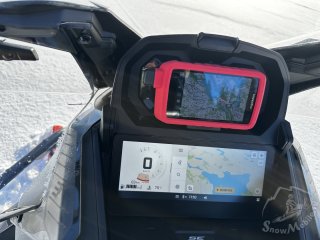

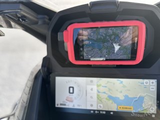

Работает BRP go и картография
